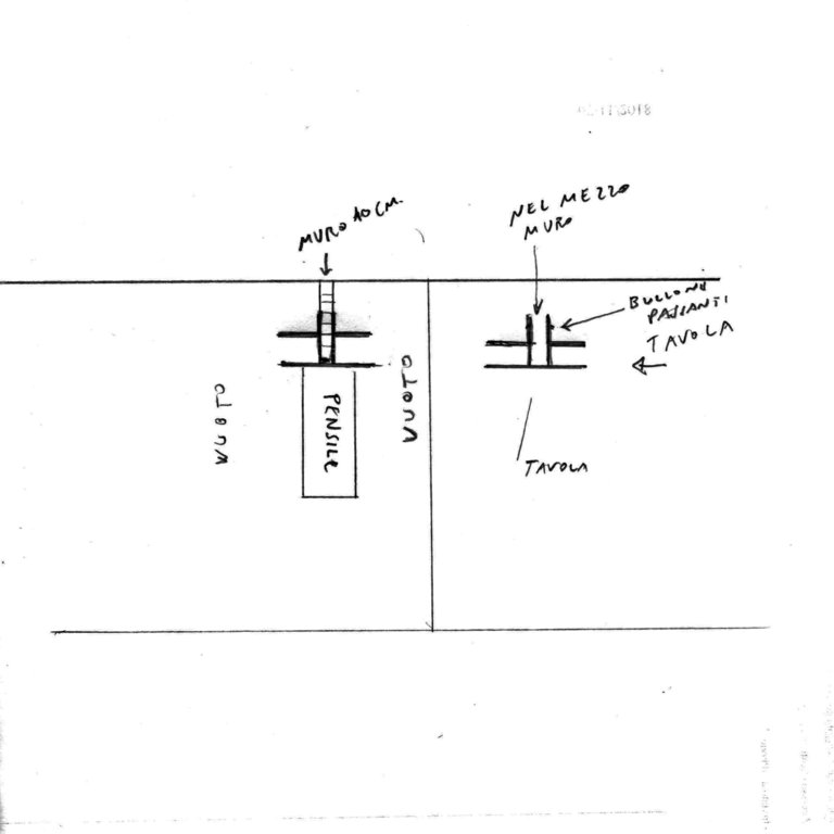

Per farvi comprendere meglio, allego un disegno della tavola/mensola sotto la quale ci vanno attaccati 3 pensili.
Il peso della tavola e dei pensili (vuoti) è intorno ai 90/100 Kg. o poco meno.
La costola della doppia mensola è su entrambi i lati, col muro nel mezzo, e viene tenuta da bulloni passanti o da ganci a pressione.
Occorre un muro da 8 o da 10 cm. e non cartongesso.
Ma quale miglior sistema per tenerlo "sospeso" al soffitto?

Non è il cartongesso che regge i pensili ma la struttura in ferro all'interno
La soluzione ti è stata data:
un telaio in ferro, nervato e irrigidito, su cui fissare le staffe dei pensili, rivestito in cartongesso o fibrogesso
in alternativa una struttura di montanti di legno con gli opportuni rinforzi dove ci saranno i pensili, rivestita con pannelli di compensato marino
Scusate, forse non mi sono spiegato molto bene.
Tralasciamo i pensili, che non hanno staffe, ma sono imbullonati sotto la tavola.
A me interessa solo un metodo per reggere sospeso il muro ; praticamente un arco o una U rovesciata, ma senza la gamba destra (a formare un a L rovescia)
Se potete dettagliarmi bene il sistema,passo passo.....
Grazie:riflessione:
Abbiamo capito che vuoi fare una L rovesiata appesa al soffitto ed appoggiata ad una parete per poi appenderci qualche mobiletto.
La soluzione ti è stata data. Il disegno portante della struttura lo trovi nel post di @davideboschi e @cafelab ti ha postato con cosa farla ferro o legno.
Non conosco la tua abilità nel fai da tè, io ti consiglio il legno che è facilmente lavorabile, le travi per costruire la tua struttura con le relative staffe e viti le trovi nei vari supermercati brico o simili.
Abbiamo capito, ma non puoi fare un muro di mattoni sospeso
Un muro di mattoni è un insieme di inerti che sopportano solo sforzi di compressione tenuti insieme dalla malta che ha una modesta capacità di resistere a trazione e crea anche un effetto di cerchitura sulla muratura irrobustendola.
Se appendi un muro per aria, il lavoro dovrebbe essere fatto solo dalla malta, non funziona così, per quello i nostri predecessori hanno inventato l'arco
A te serve una struttura che funzioni a trazione e taglio, quindi con materiali elastici come il ferro o il legno
