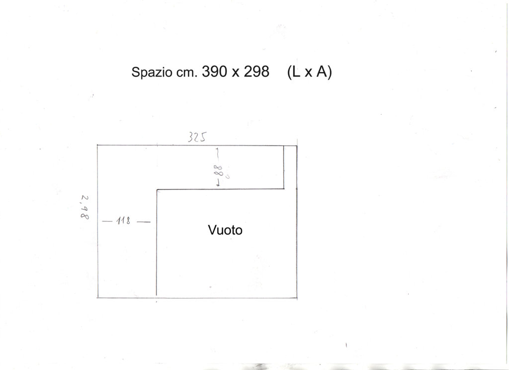

chiedo lumi per come alzare un mezzo Dimensioni tramezzo.jpg tramezzo robusto fra cucinotto e soggiorno,
come da figura allegata, senza che venga giù, dato che gli mancherebbe un appoggio.
Lo devo fare così per appenderci una tavola con sotto 3 pensili.
La parte in alto deve sostenere c.ca 100 kg.
Quale tecnica?
Grazie
marchesini
Dal disegno non capisco quale appoggio manchi...
Se il tramezzo che devi alzare è quello con forma a Z e và da pavimento a soffitto, per il peso che deve sostenere, io userei il cartongesso con una distanza fra i montanti max 40cm. Per il sostegno dei mobili mi collegherei ai montanti con una barra appendi pensili e per 100kg userei minimo 3 montanti.
Esistono tipi di pannelli in cartongesso ed anche tasselli per cartongesso che portano, a detta del costruttore, 50kg per punto tassello, ma io preferisco usare i montanti.
Andrea41
Membro Ordinario
Non so dove vedi la " z " ma il disegno mi pare abbastanza chiaro.....
Forse intendevi un " L capovolta".
Per spiegare meglio: devo alzare un tratto di parete completa, terra-soffitto
(quella alla sinistra) di cm. 118 di larghezza e proseguire alla destra
con un altro pezzo di muro
di cm.88 di altezza, che però non ha appoggio a terra,
ma è attaccato solo al soffitto.
I pensili non vanno attaccati al muro, ma ad una mensola posta in orizzontale
sotto di esso.
Comunque il problema non sono i pensili e che possiamo trascurare, ma:
come costruire il tratto di muro, quello di cm. 88 che è " sospeso dal soffitto", che sia sicuro e che non ci cada addosso dopo appesa la mensola con sotto i pensili di 100 kg..
Spero sia stato abbastanza chiaro.
Grazie.

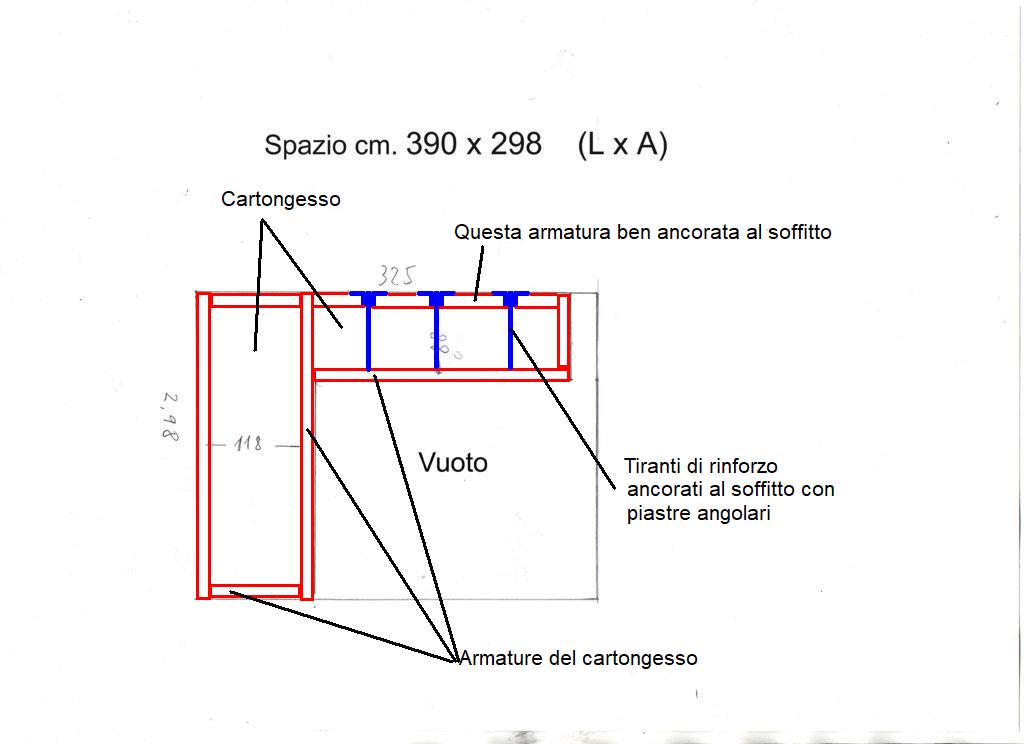

cafelab
Io farei un telaio in ferro, con i perni predisposti per reggere mensola e pensili
rivestito con pannelli di compensato marino e rifinito in cartongesso, piastrelle o quel che è

marchesini
Ho capito cosa vuoi fare.
Anch'io farei una struttura metallica rivestita con pannelli in cartongesso o quello che vuoi.

davideboschi
Esagerato... i pensili di cucina solitamente sono appesi a un profilato in lamierino tutto bucherellato...
Al massimo può rinforzare la struttura orizzontale con una piattina.
Andrea41
Membro Ordinario
Per farvi comprendere meglio, allego un disegno della tavola/mensola sotto la quale ci vanno attaccati 3 pensili.
Il peso della tavola e dei pensili (vuoti) è intorno ai 90/100 Kg. o poco meno.
La costola della doppia mensola è su entrambi i lati, col muro nel mezzo, e viene tenuta da bulloni passanti o da ganci a pressione.
Occorre un muro da 8 o da 10 cm. e non cartongesso.
Ma quale miglior sistema per tenerlo "sospeso" al soffitto?
cafelab
Non è il cartongesso che regge i pensili ma la struttura in ferro all'interno
La soluzione ti è stata data:
un telaio in ferro, nervato e irrigidito, su cui fissare le staffe dei pensili, rivestito in cartongesso o fibrogesso
in alternativa una struttura di montanti di legno con gli opportuni rinforzi dove ci saranno i pensili, rivestita con pannelli di compensato marino
Andrea41
Membro Ordinario
Scusate, forse non mi sono spiegato molto bene.
Tralasciamo i pensili, che non hanno staffe, ma sono imbullonati sotto la tavola.
A me interessa solo un metodo per reggere sospeso il muro ; praticamente un arco o una U rovesciata, ma senza la gamba destra (a formare un a L rovescia)
Se potete dettagliarmi bene il sistema,passo passo.....
Grazie:riflessione:
marchesini
Abbiamo capito che vuoi fare una L rovesiata appesa al soffitto ed appoggiata ad una parete per poi appenderci qualche mobiletto.
La soluzione ti è stata data. Il disegno portante della struttura lo trovi nel post di @davideboschi e @cafelab ti ha postato con cosa farla ferro o legno.
Non conosco la tua abilità nel fai da tè, io ti consiglio il legno che è facilmente lavorabile, le travi per costruire la tua struttura con le relative staffe e viti le trovi nei vari supermercati brico o simili.
cafelab
Abbiamo capito, ma non puoi fare un muro di mattoni sospeso
Un muro di mattoni è un insieme di inerti che sopportano solo sforzi di compressione tenuti insieme dalla malta che ha una modesta capacità di resistere a trazione e crea anche un effetto di cerchitura sulla muratura irrobustendola.
Se appendi un muro per aria, il lavoro dovrebbe essere fatto solo dalla malta, non funziona così, per quello i nostri predecessori hanno inventato l'arco
A te serve una struttura che funzioni a trazione e taglio, quindi con materiali elastici come il ferro o il legno
Andrea41
Membro Ordinario
Grazie ,
senz'altro farò preparare il supporto/telaio in ferro ancorato al soffitto.
Saluti
