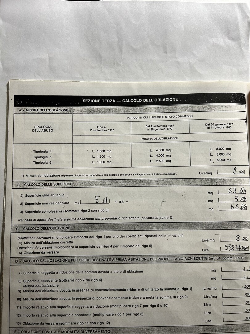

Ho ereditato un immobile ( di fine 800) , allegato al rogito del suddetto vi è la sola domanda ( del1986) di condono edilizio e il corrispondente rilascio (1991) . tale richiesta dovrebbe riferirsi ad un bagno fatto nei primi anni 80, ma non riesco a capire se comprende anche il terrazzino verandato attiguo a cui si accede dal bagno : allego parte di pagina della richiesta che però fa riferimento a una superficie non residenziale !per cui non riesco a capire qual'è l'oggetto del condono....il solo terrazzino?

Quel foglio è solo quello dove sono calcolate le oblazioni da versare; quindi non è utile per capire a cosa si riferisse il condono.
Se non trovi la pratica, vai ( o manda un tecnico) in Comune, e fai richiesta di accesso agli atti, per avere la documentazione completa.
Un primo controllo che farei è sulla superficie, che però non sempre torna: se la casa all'epoca (1986) era di 63mq netti e il terrazzino di 5mq (di che anno è l'accatastamento? Dove stiamo?), potrebbe essere. Approfondire come ti dice Francesca.
vedendo meglio ...la planimetria depositata è del 1981 e presenta il bagno e il terrazzino , mentre il condono è stato richiesto nel 1986 ,dunque successivo,
per cui presumibilmente fa riferimento al terrazzino che era stato intanto verandato?
Non mi trovo però con la superficie del suddetto in quanto non è di 5,11 mq ,ma misurando di 2,5 mq
poiché per l'accesso agli atti servono 80 gg. , vorrei nel frattempo , se possibile , con il vostro aiuto riuscire a capire qualcosa in più ,con la documentazione in mio possesso. la concessione in sanatoria fa riferimento alla ristrutturazione dell'appartamento e proservizi : si può desumere che si riferisca ( proservizio) al terrazzino verandato ad uso lavanderia?
