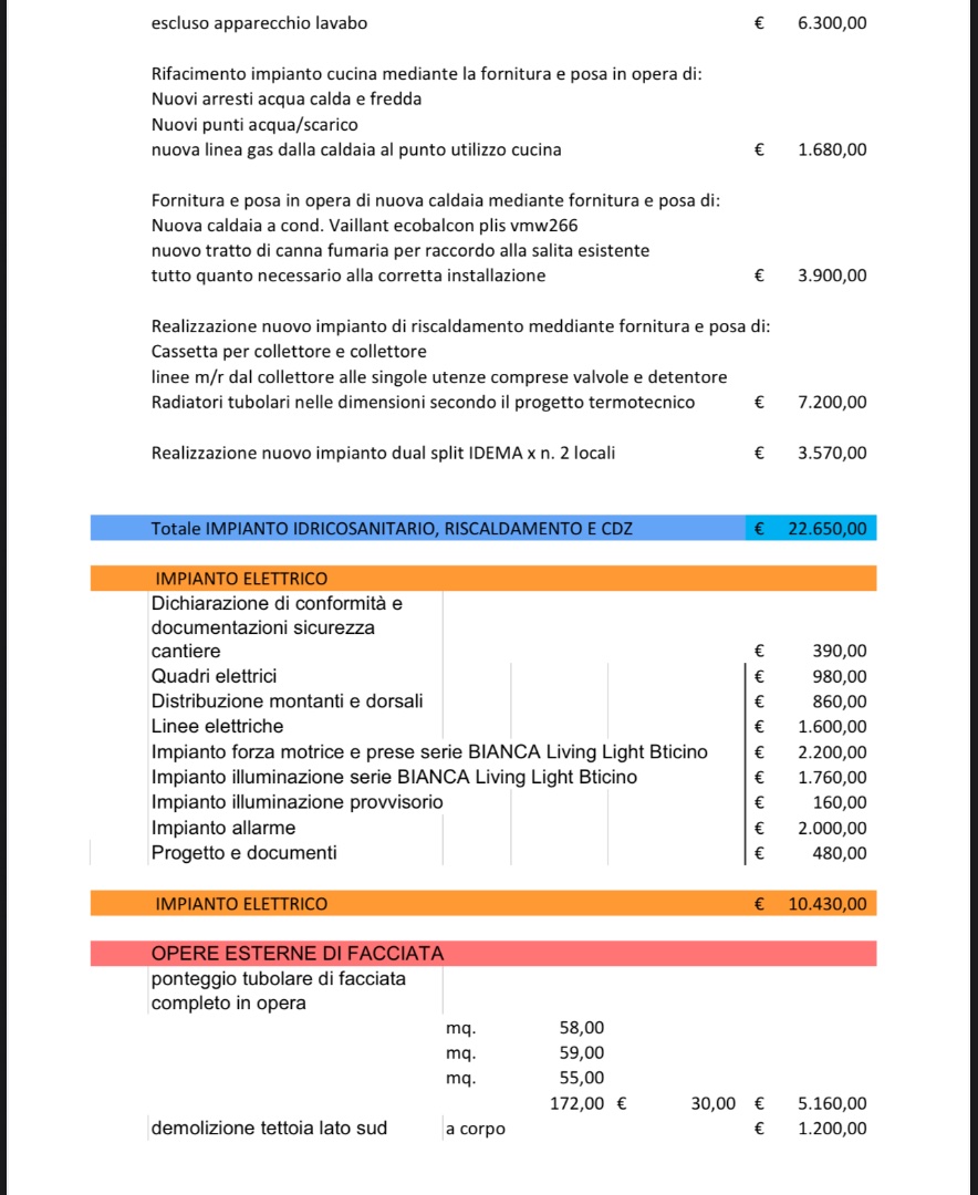

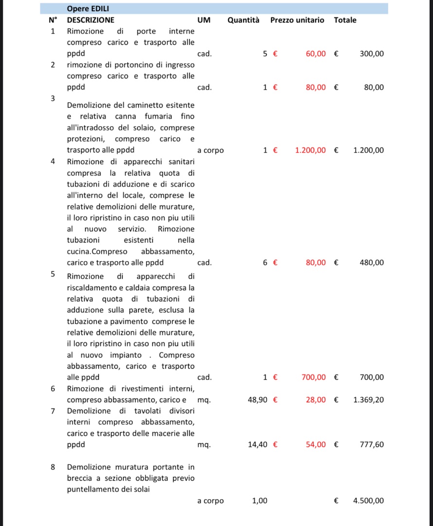

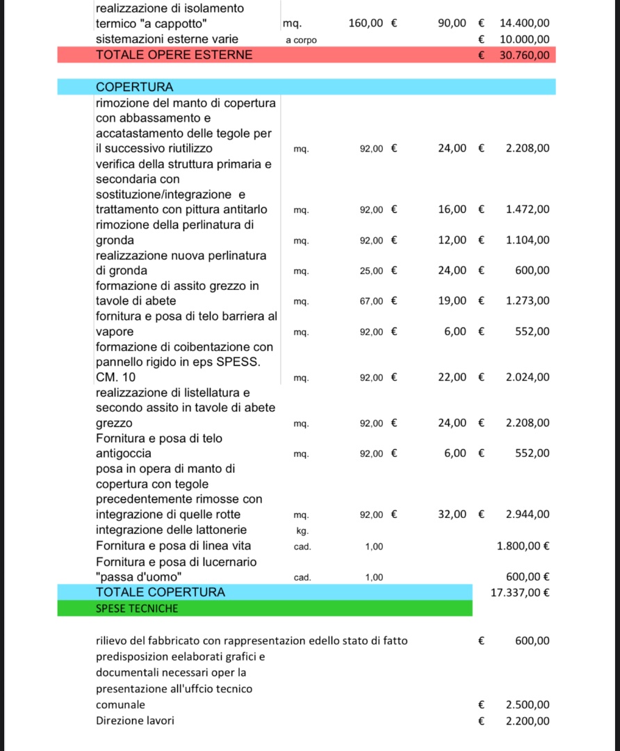

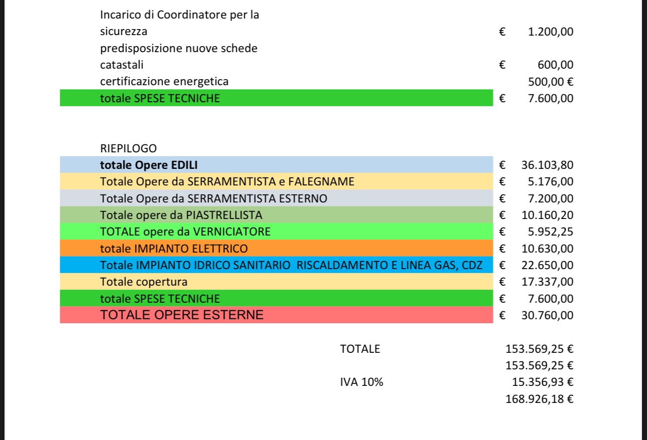

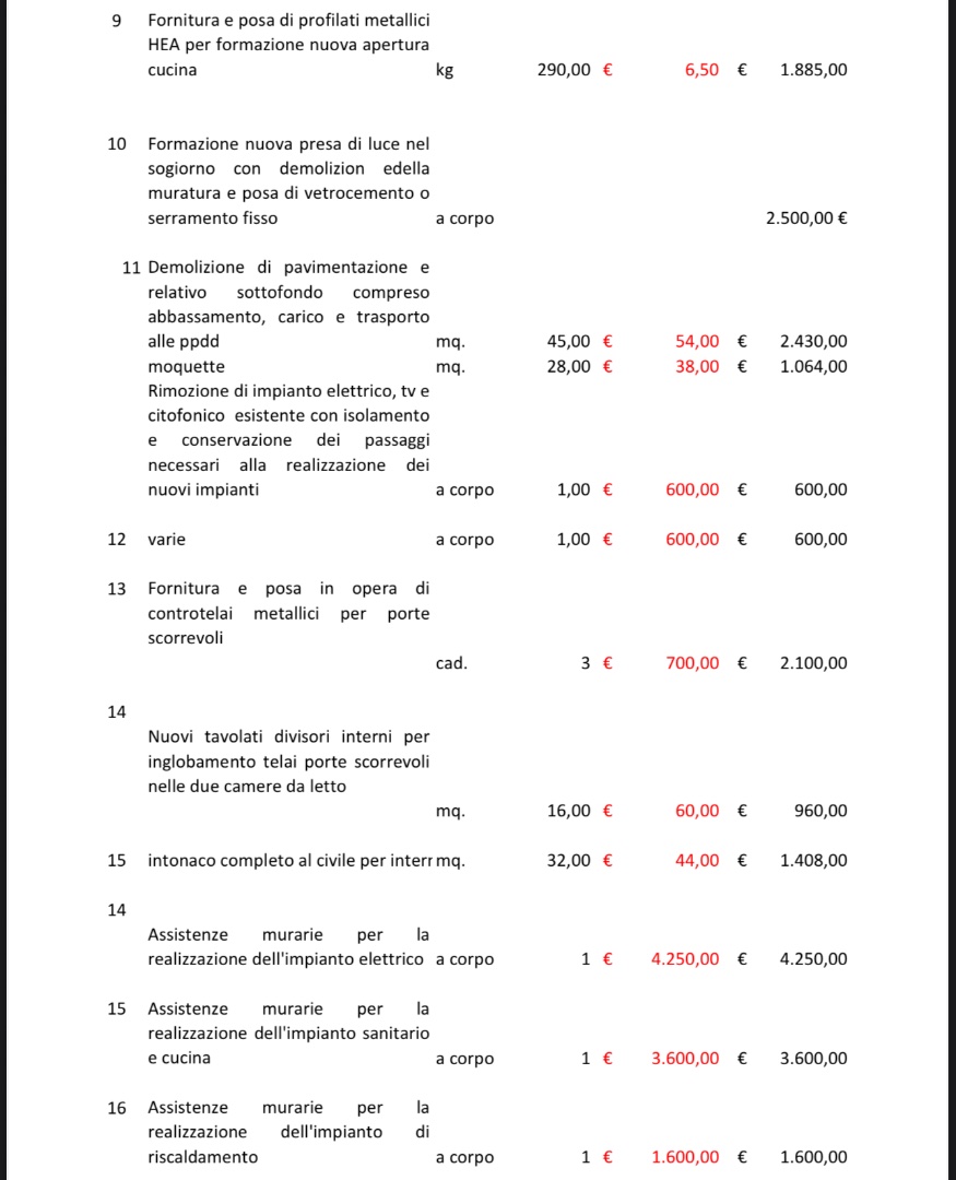

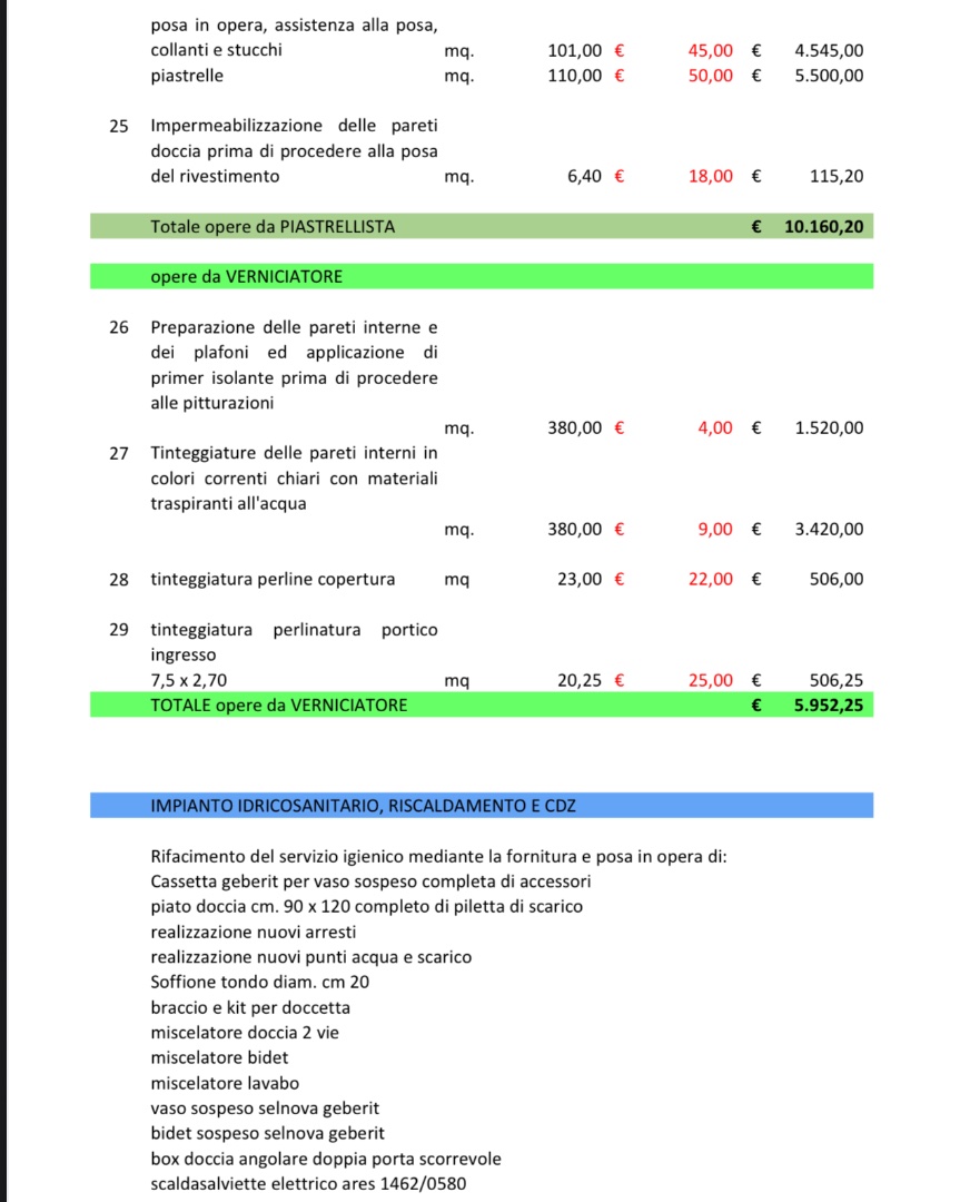

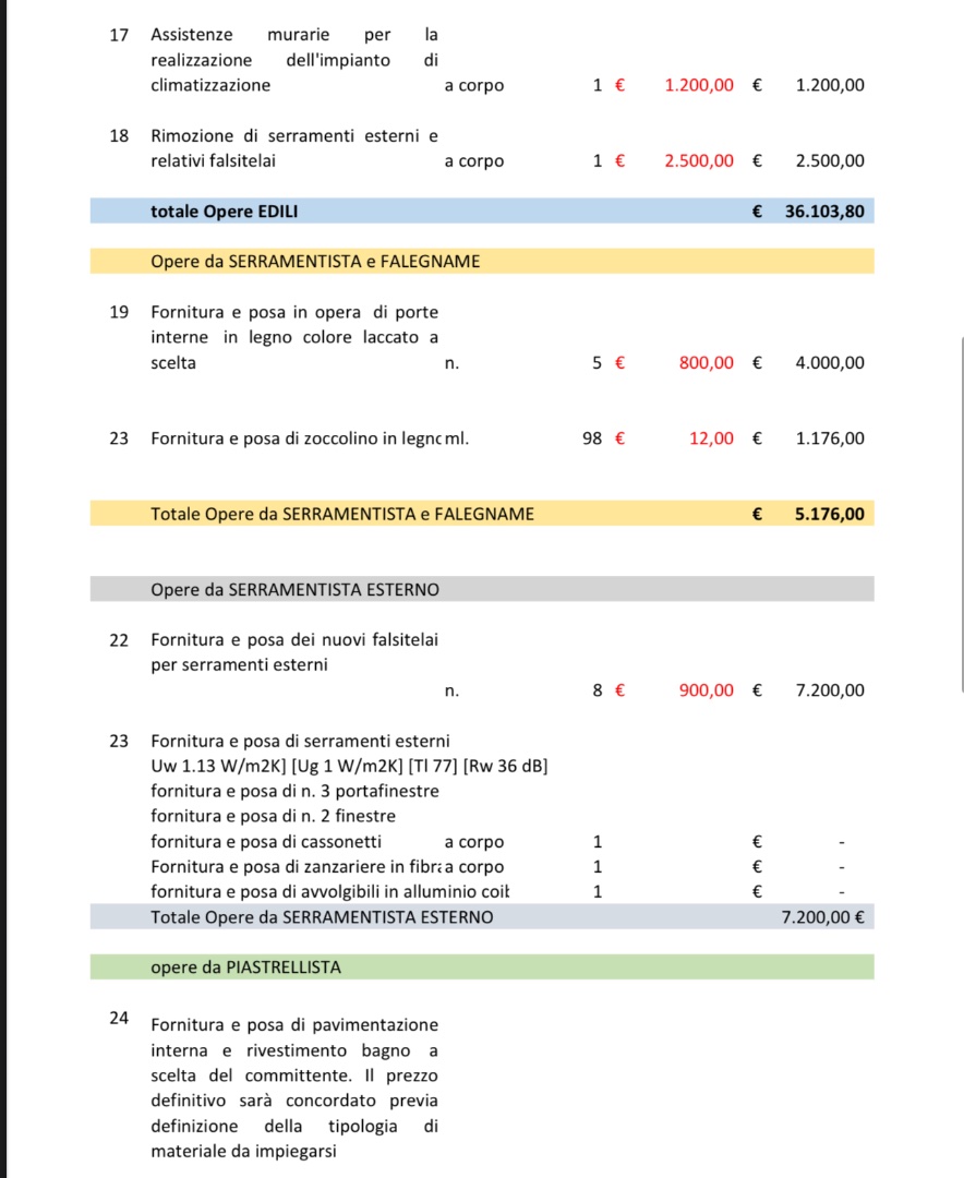

Ciao, mi rivolgo a voi per un parere, perchè è la prima volta che affronto una ristrutturazione. Vi spiego, ho ricevuto un preventivo di ristrutturazione completa impianti, tetto, facciata, serramenti per un totale di 170.000€ circa. Si tratta di prima casa, trilocale di 98mq, degli Anni 70. Casa semi indipendente. Secondo voi il costo è corretto o esagerato? Allego capitolato. Vi ringrazio in anticipo per i vostri preziosi pareri
