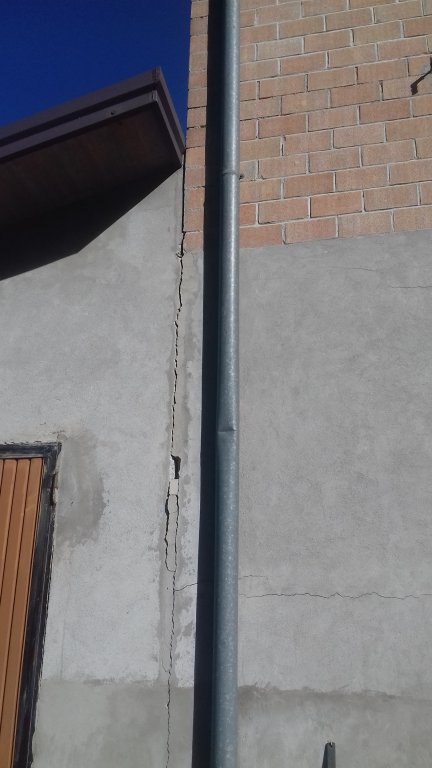

Salve, premetto che si tratta di casa singola su 2 piani in mattoni anni 70, con costruito attaccato a muro laterale capannone sempre in mattoni/cemento.

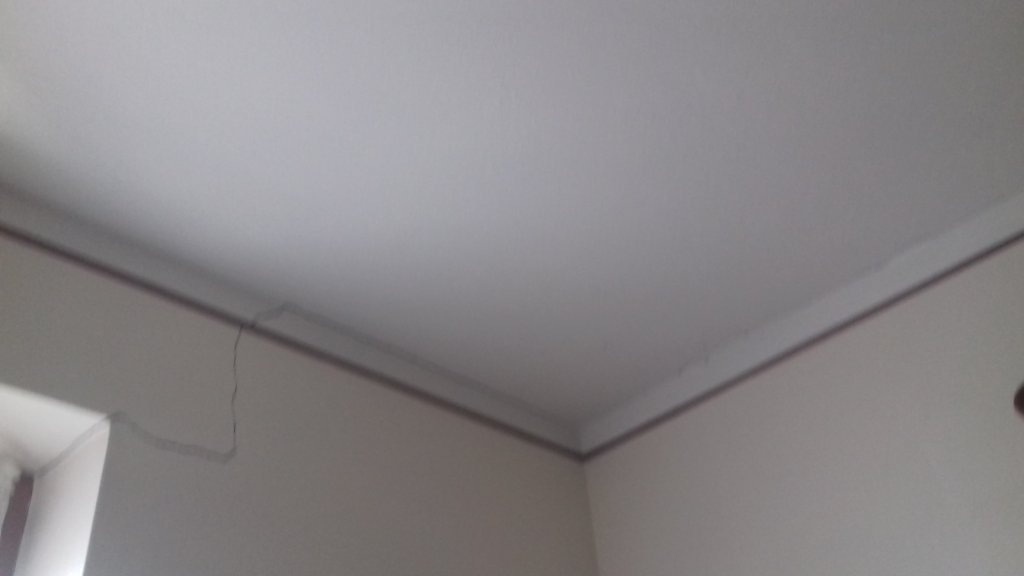

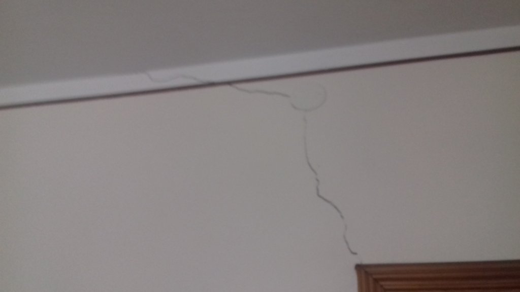

Da circa 2 mesi si sono create nella appartamento al piano terra con muro attaccato al capannone diverse crepe(almeno3) , nella parte alta della parete.
Allo stesso tempo si è creata anche una crepa verticale proprio nel muro in comune tra casa e capannone.
Quindi chiedo a voi le 2 cose sono collegate ? Ha senso sistemare le crepe della appartamento( e con che tecnica) o si rischia che tornino ?il muratore ha proposto di riempire con ferro la crepa tra i 2 edifici
Premetto che l appartamento al piano di sotto non è abitato, ma lo è quello al piano di sopra,ma viene frequentemente arieggiato.
Allego foto

La foto n.ro evidenzia distacco tra i fabbricati nel punto di giunzione ma fessurazione pare assestamento del terreno con lacerazione del materiale cementizio. La n.ro 2 non é chiara ma pare formazionecondensa (scambio calore/freddo) con l'esterno : probabile spigolo esposto a nord (sbalzi di calore).La n.ro 3 é fessurazione di intonaco sopra la porta ,estesa alla modanatura in gesso del soffitto : é riscontro che avvalora tesi n.ro 1 : é il classico "baffo" sopra porta tipico da assestamento

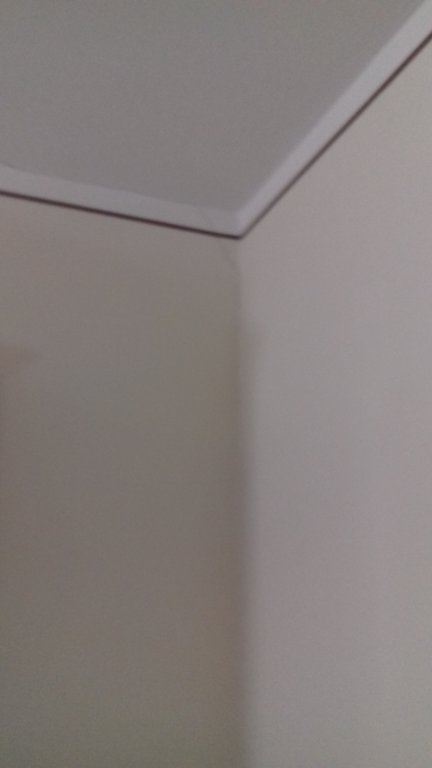

Aggiungo foto forse più chiara
Avete ragione chiederò sopralluogo ad un ingegnere. ....
Lo avevo preventivato ma mi piaceva di chiedere altri pareri consapevoli della limitatezza delle foto....
Comunque la casa è in montagna a 700 metri sulla appennino ...costruita nel 1975....
Ma anche se sono di assestamento ...l interno andrà solo rintonacato o secondo voi bisogna agire sulle fondamenta ?
Gli altri lati non hanno crepe

Per @Lisah: direi che sono 2 fabbricati diversi, "uniti" senza un corretto giunto, quindi è normale che negli anni si apra una fessura verticale proprio in quel punto, non ci si può fare nulla: unica strada è inserire una scossalina metallica che nasconda la crepa. Qualsiasi intervento non potrà eliminare la formazione di nuove fessure.
Per le altre crepe ti posso solo dire che è normale che la crepa "parta" da un punto debole, e che quindi parta da una finestra o una porta e poi si estenda. Il sopralluogo di tecnici competenti ti toglierà ogni dubbio.
