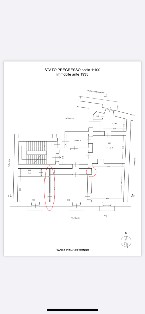

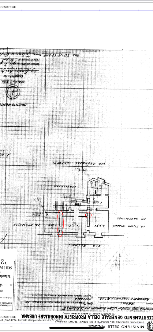

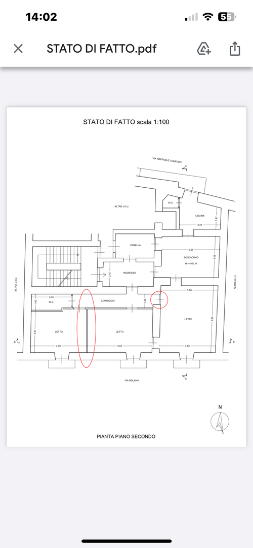

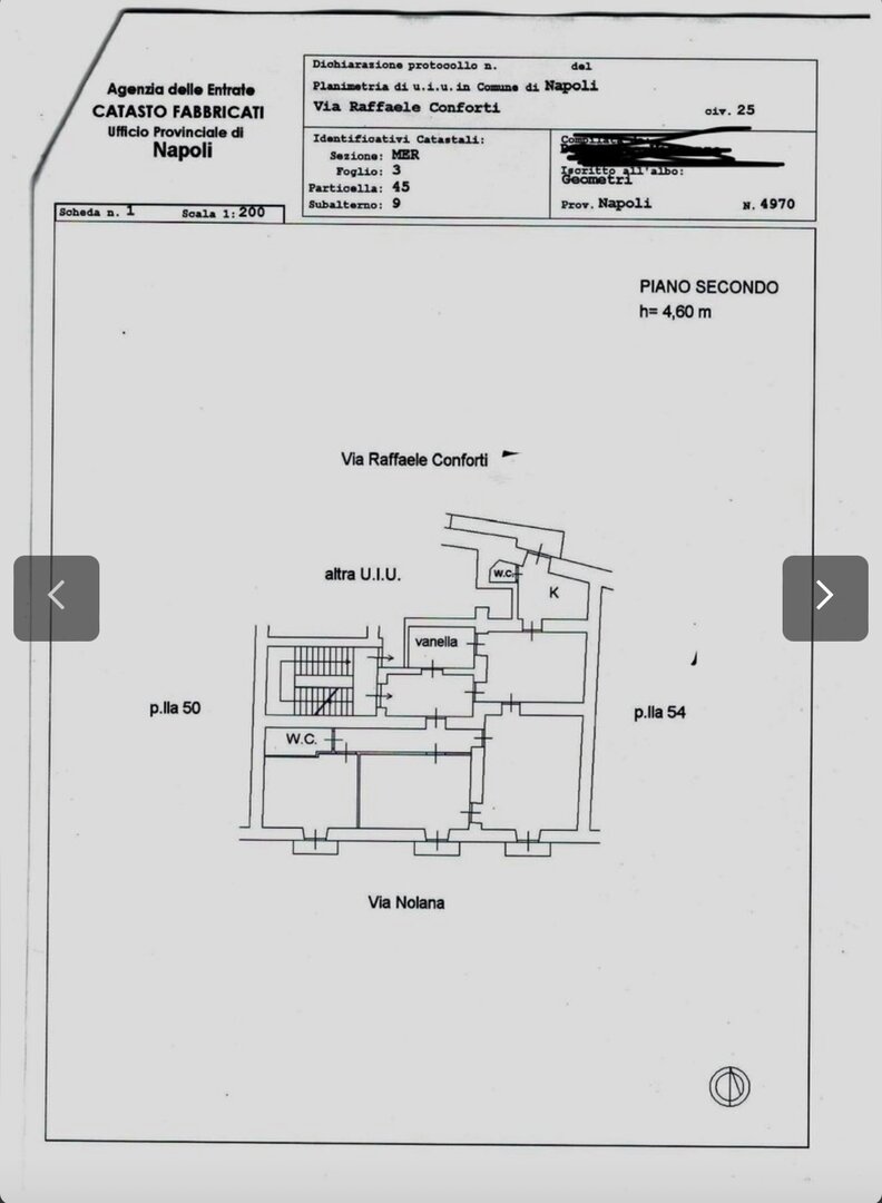

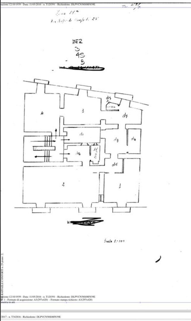

@brina82 e @marcanto allego quanto recuperato tra le diverse planimetrie pubblicate.
Dalla nicchia in basso direi che le variazioni sono plausibili, anche se sembra strano a distanza ravvicinata (ottobre-novembre 1939); farei dei saggi: toglieno l'intonaco in zone strategiche si riuscirebbero a capire un sacco di cose. Il vero problema è che l'immobile è stato venduto e ci abiterà qualcun altro; situazione veramente delicata.
Come già detto purtroppo a volte è necessario "forzare" le situazioni quindi non me la sento di dare troppo giù contro il tecnico (anche se molto probabilmente io avrei agito diversamente, da tecnico, e cioè prima di presentare la pratica sarei andato a parlare coi tecnici comunali, almeno), e queste forzature sono all'ordine del giorno; tuttavia quando accade ciò che di solito non accade (con delle semplici CILA fatte da gente che dovrebbe andare a zappare la terra ho visto cose che voi umani... e per ora nessuno si è accorto di nulla) nascono dei grossi problemi, per questo dico sempre di fare attenzione e di rivolgersi a professionisti seri e competenti, che non trascurano nulla.
PS la seconda planimetria non è ufficiale perché non è quella scaricata, ed è abbastanza recente, ma questa è solo un'osservazione.
Nella prima sezione planimetrica, in effetti si vede una grande sala retrangolare in basso a sinistra, con indicato 2, che nella planimetria con carta millimetrata non esiste.
È un 2° piano, giusto ?
Se sopra non ci sono altri piani, o solo la copertura, è plausibile anche che in 1 mese è cambiato tutto sopratutto se l'ordinaria del solaio è parallela al lato corto di quel rettangolo.
Presentano le scritte
> Stato di fatto
> Stato di progetto
E non sono scritte che si pongono nelle planimetrie catastali.
Quindi è presumibile che abbiano altra provenienza, risultato di rilievi?

La plan che indicava come
20/11/39, su carta millimetrata
Sembra essere attendibile
