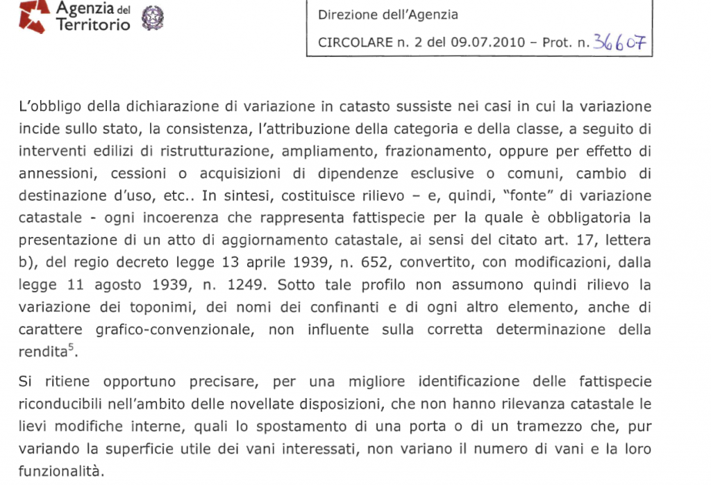

Non sono un tecnico, quindi attendo conferme, ma mi sembra che lo spostamento di una porta non sia una variazione consistente e dovrebbe passare...(@brina82 , @cafelab ecc.???)
Pe lo spostamento di una porta o di una tramezza che non cambi i vani non serve infatti.
Rapido aggiornamento. La perizia è stata fatta il 29/06, il perito pare non abbia chiesto informazioni aggiuntive e non ha fatto nessun commento. Ha detto che avrebbe predisposto la relazione entro la fine della scorsa settimana. Ad oggi ancora nulla, ho sentito Intesa questa mattina. Sono super in ansia per la questione della porta, qualcuno sa entro quanto generalmente la perizia viene prodotta?
(p.s. il gestore di Intesa settimana scorsa mi ha detto che era ragionevole averla per il venerdì di quella settimana, oggi mi ha detto che bisogna aspettare ancora questa settimana...non mi ispira molta coerenza e non so cosa pensare)
