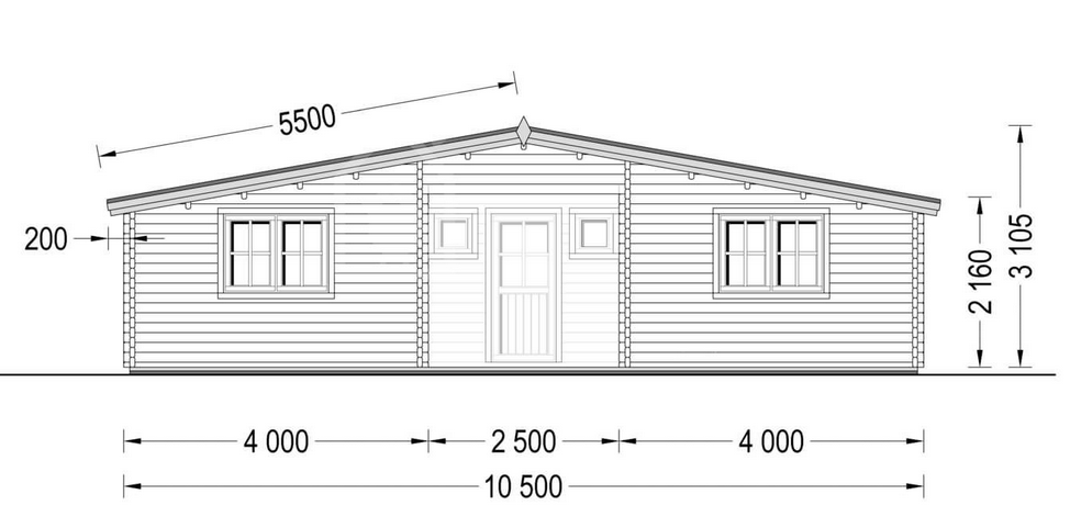

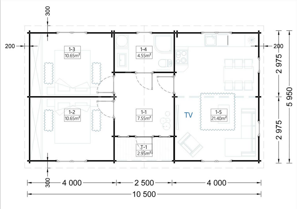

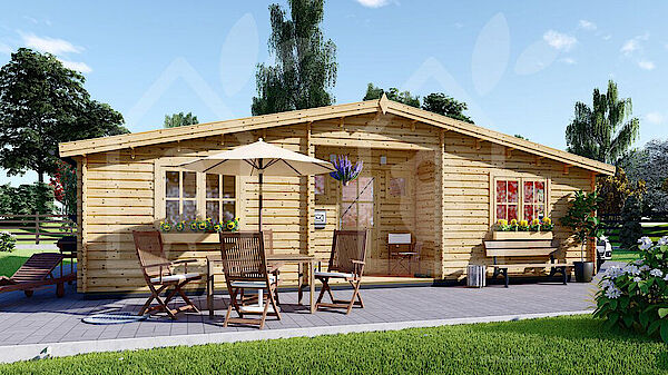

ci sono delle case da 90 mq a 60.000 euro. Ok capisco che siano da "finire" che serva una platea, un terreno
Buongiorno, a quanto vedo quello è il prezzo del rustico, in più occorreranno almeno le seguenti figure professionali: architetto, geologo, strutturista, impiantista, direttore dei lavori e coordinatore della sicurezza.
Vanno corrisposti oneri di costruzione e urbanizzazione
I permessi burocratici, almeno: permesso di costruire ed eventuali nulla osta, legge 10, allacci alle utenze e alla fogna, accatastamento e agibilità
Per il montaggio occorrerà personale espressamente formato, non puoi dare il materiale alla prima ditta edile che capita,
una volta montato il rustico c'è da montare l'isolamento di pareti e tetto (il costo del tetto incide molto in una costruzione)
e poi vanno fatti tutti gli impianti, riscaldamento, elettrico, termoidraulico ecc
Possibile che con 170.000 euro non si possano finire e renderle abitabili al 100%?
si che è possibile finire una casa con 170K, dipende dalla dimensione
Mi rimane il dubbio sulla questione della garanzia: se ci sono difetti, infiltrazioni, ponti termici, problemi di montaggio... chi ne risponde? Il montatore o il produttore?
Comunque, per una casa in classe A il costo di realizzazione si può stimare intorno ai 2000 € mq, non mi sembra che ti stiano regalando nulla
