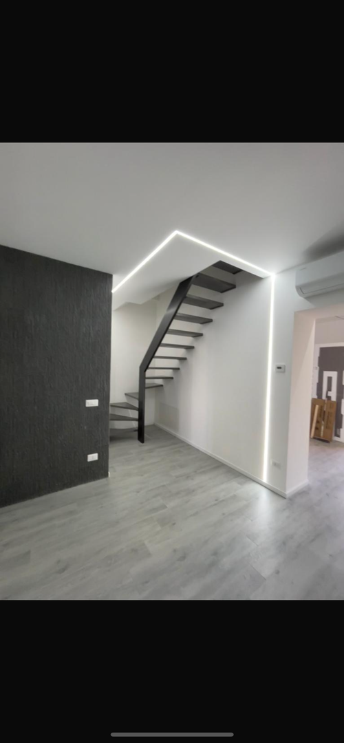

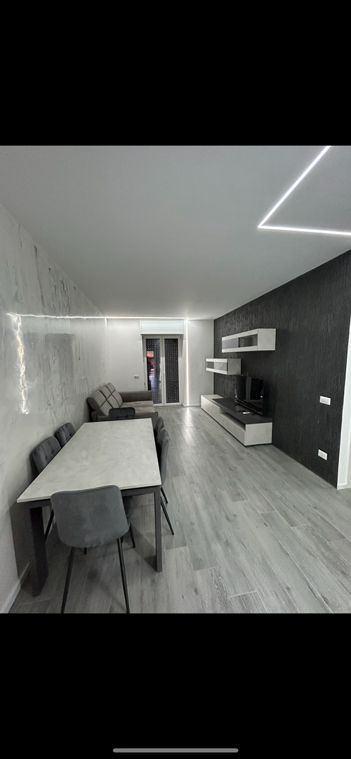

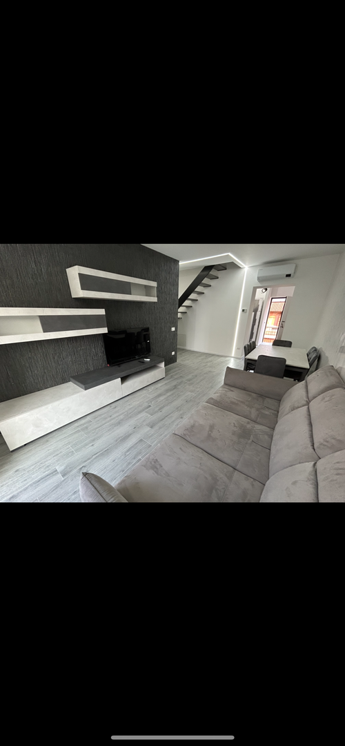

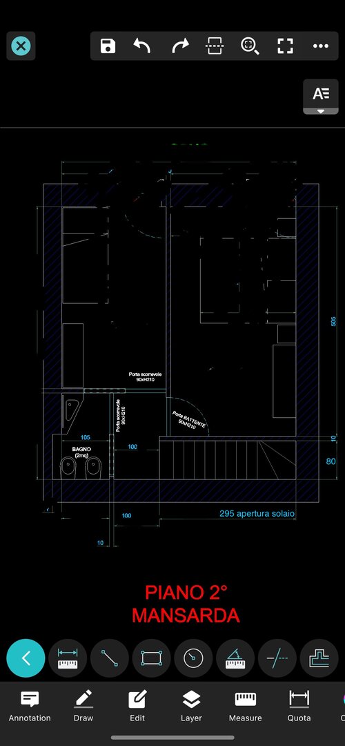

Ho un dubbio sul computo della scala interna, che collega il primo piano con la mansarda, nella superficie utile per il calcolo del rapporto aeroilluminante. La scala o meglio il sottoscala va considerato nella superficie utile del soggiorno?
L’apertura della finestra ha due misure diverse tra interno ed esterno in quando all’esterno sono state utilizzate delle spallette in polistirolo che ahimè l’hanno rimpicciolita.
Riuscire a dirmi cortesemente se il soggiorno nelle foto allegate rispetta il rapporto di 1/8 che richiede il mio comune?
Cortesemente evitate critiche e pareri inutili, ho solo bisogno del parere di un esperto non di lezioni di vita, grazie!
il sottoscala entra nel conteggio quando è utilizzabile come spazio abitabile. Questo però potrebbe variare in base alle norme edilizie locali.
consulta un tecnico
È corretto che la misura utile per il calcolo del rapporto aeroilluminante sia quella del vano considerando la luce effettiva disponibile.
Le spallette applicate influenzano il calcolo. E' necessario basarsi sulle dimensioni così ridotte per determinare il rispetto del requisito di 1/8.
(5.9*3.2+1.68*1.88)/8
(18.88+3.16)/8
22.0/8
2.755
1.175*2.21=2.596
2.80 < 2.60
il rapporto aerante non è verificato.
per l'illuminante, la verifica del Fattore di Luce Diurna è lunga e tediosa da fare, consulta un tecnico

Grazie per la spiegazione tecnica, molto chiaro e conciso. Detto questo mi sa che dovró rifare le spallette estere in modo da tornare alle dimensioni dell’apertura inziale.
Per tutto il resto evito di risponderti dato che sei stato l’unico a darmi una risposta utile 👋
