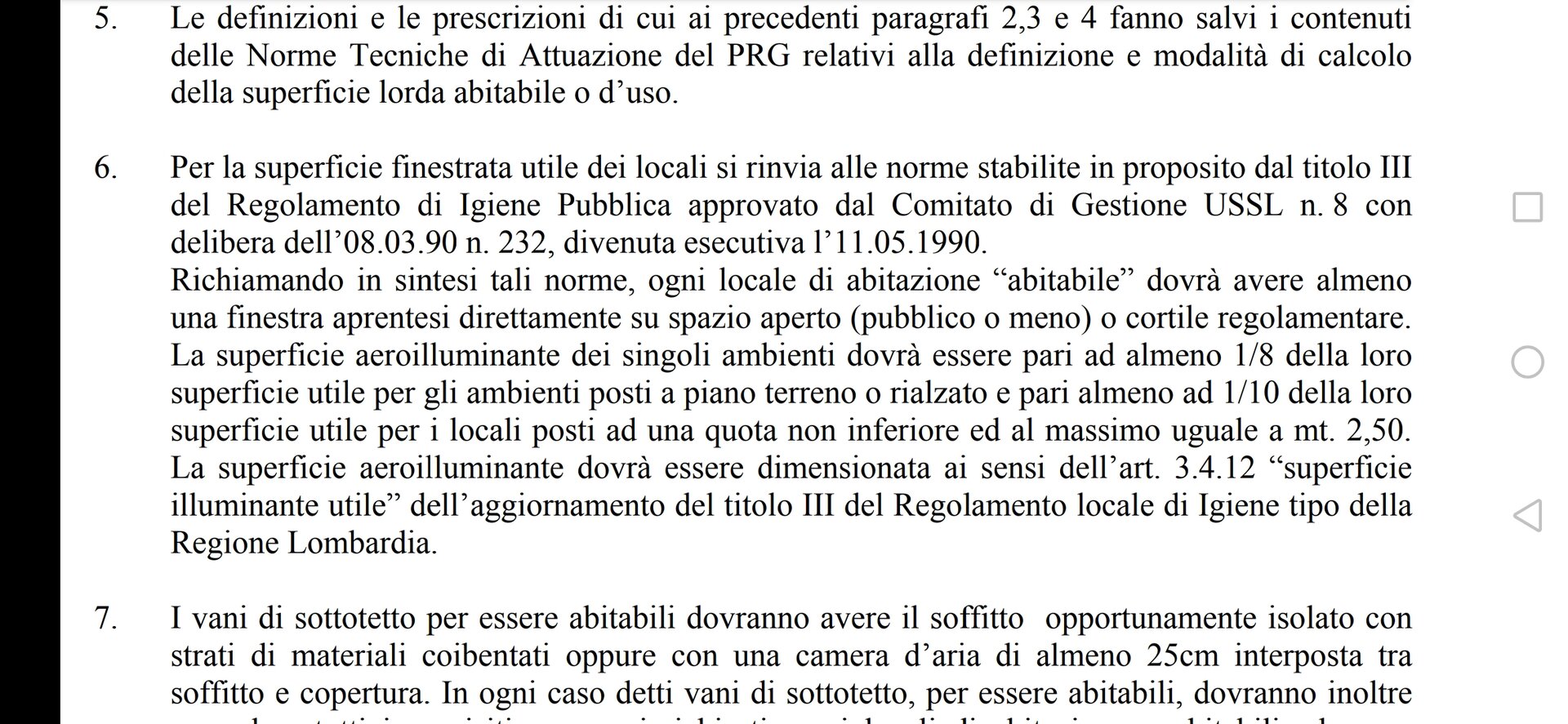

Grazie per le risposte. In realtà vorrei evitare di arrivare al rogito senza sapere cosa c'è sotto, anche perché poi si tratterebbe di intentare una causa il cui esito è sempre incerto. La difformità inoltre, che riguarda il rapporto aeroilluminante dell'unica camera matrimoniale della casa, non sarebbe sanabile e quindi mi ritroverei con un immobile difficilmente rivendibile.

Quella difformità o c’è o non c’è: se i rapporti areoilluminanti non vanno bene, vedere i documenti non servirebbe nemmeno, è questione di fare i conti…
Fagli presente il problema, e fatti assistere da un tecnico.
Poi, o decidi di non comprare, o devi rivedere tutta la questione.
Se il rapporto da rispettare fosse 1/8 come di solito è, non ci saremmo. Ma nel regolamento edilizio delComune ho trovato che per i piani superiori al primo è 1/10 o meglio, così ho interpretato. Ho già contattato un tecnico che mi ha consigliato di chiedere i documenti prima di procedere... Non vorrei davvero dover rinunciare all'acquisto perché ci stiamo dietro da tanto ma così senza certezze non me la sento.
