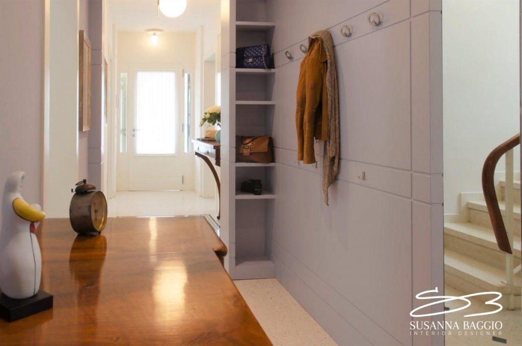

Per la libreria, non so se mi sono spiegata bene, in realtà più che libreria sarebbero delle mensole come per fare dei cubetti sulla parete, così all'ingresso servirebbe non solo per mettere qualche libro (le vere librerie andrebbero in salotto e in camera) ma per poggiare chiavi, cellulare, borsa ecc . Più o meno l'idea sarebbe questa (l'ingresso è uguale identico al appartamento che voglio comprare, con a destra l'angolo dove sta il piccolo termosifone, poi viene la cucina, bagno e una camera). A sinistra ci sarebbe salotto e le altre due camere:

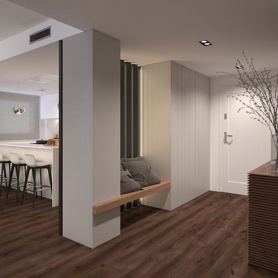

E questa sarebbe più o meno l'idea che avevo per la parete del salotto: dividere in due per lasciar passare la luce fino al corridoio e cucina, che avendo di fronte l'altro palazzo che copre la visione della strada, purtroppo non è molto luminosa...
quelle mensole sono di legno, i ripiani in cartongesso non possono essere più sottili di 10 centimetri

Le mensole di legno dici quelle colore grigio nella foto che ho mandato? avevo la speranza di fare una cosa così in cartongesso così magari spendevo meno e senza permessi... : (
Eleonna
Che c'entra il colore? Chiedevo se le mensole della foto fossero di legno e non cartongesso.
