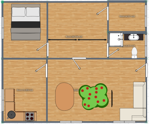

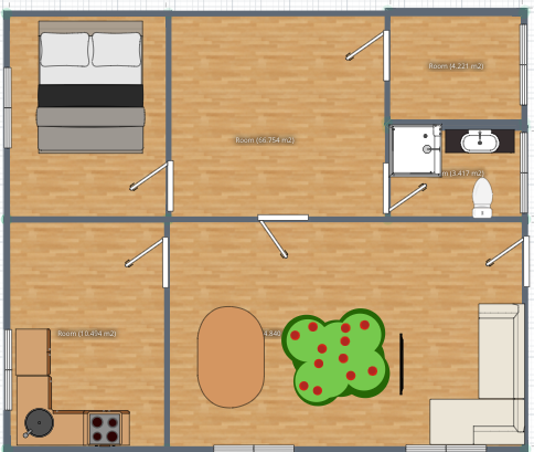

Ho fatto un disegnino per farvi capire dove si trova questo camino (sarebbe l'albero verde nella stanza).
A metà Agosto mi verranno lasciate le chiavi (finalmente) di questa casa e dovrei/vorrei fare dei lavori: ritinteggiare, mettere pavimento spc e fare un muro in cartongesso.
Il muro in cartongesso è il problema prinicipale, vorrei farlo nella stanza "cieca" (che sarebbe la camera di mia figlia). Ho già un preventivo in mano e sono indeciso sul farlo o meno.

Se la planimetria che si riporta è lo stato di fatto noto una distribuzione interna mal fatta.
Nell'angolo in alto a destra è la lavanderia?
E per accedervi si passa per la stanza in alto centrale ?
La stessa stanza in alto centrale non potrebbe avere aperture verso l'esterno?
Il bagno senza bidè?
"gruppi di ristrutturazione:" mi piacerebbe conoscerli.
Il locale cieco non è una camera.
Sei sicuro che lavanderia sia regolare ?
Immagino ci sia un altro bagno; dov’è?
Hai comprato a giugno, e ti danno le chiavi ad agosto senza che abbiano sanato ? Non ti sembra di essere stato troppo accondiscendente?
Con l’architetto hai solo parlato, o ha fatto un sopralluogo e visto i documenti ?
Anche a me sembra strana la distribuzione dello spazio, e approfondirei meglio quali sono realmente gli abusi, e come sistemare.

Si è lo stato di fatto.
In alto a destra c'è la lavanderia e l'unico modo per accedervi è si passando dalla stanza centrale.
Purtroppo in questa stanza centrale non vi è la possibilità di creare finestre in quanto quel lato della casa confina con un altra abitazione.
Il muro che divide zona giorno/zona notte è portante e possiamo farci ben poco..
Chiudendo con cartongesso la "lavanderia" diventerebbe in realtà parte della stanza senza alcun problema (non ho necessità che sia una lavanderia)

La lavanderia è accatastata come guardaroba. L'ho chiamata lavanderia perchè effettivamente in quella stanza (confinante col bagno) attualmente vi è la loro zona lavanderia.
C'è solo un bagno ... nella planimetria si vede.

Il bagno ha il bidet.
con Planner 5D: House Design Software | Home Design in 3D non l'ho inserito in quanto elemento a pagamento ;)
