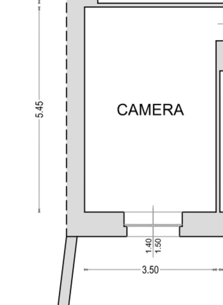

Guardando le planimetrie del tecnico, abbiamo visto che ci sono diverse stanze che non rispettano il rapporto dell' 1/8 fra pavimento e finestre. Sono quindi state depositate con destinazione ad esempio soggiorno e camera con misure < 1/8.
Abbiamo chiesto al tecnico chiarimenti, ma ci ha risposto che va bene così perché l'immobile è precedente al 1967.

Questa è una delle camere che hanno presentato nella sanatoria...
