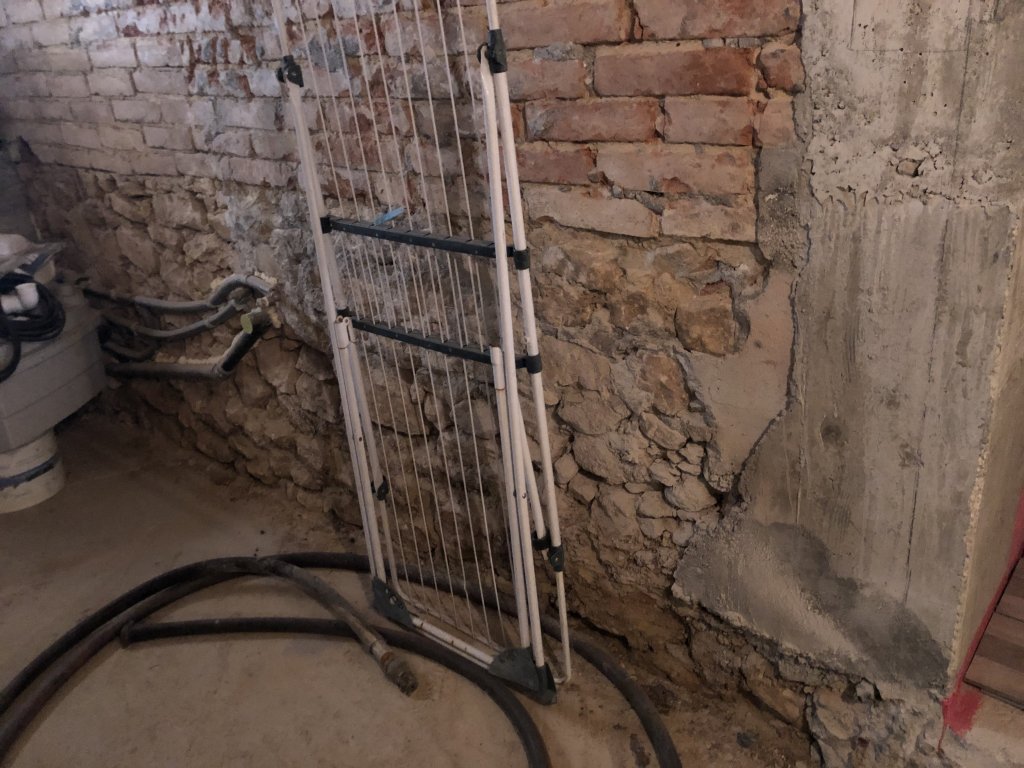

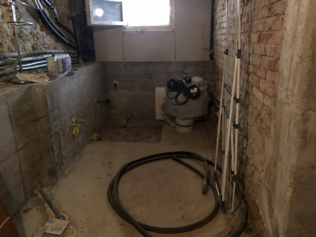

ho una parete di un bagno da impearmilizzare in quanto si trova in uno scantinato sottoterra.
Il bagno fa parte di una ristrutturazione non portata a termine un paio d'anni fa,
e ora devo riprenderla per completare i lavori.
La casa è molto vecchia, un centianaio d'anni, e alcuni muri, come questo del bagno,
sono fatti con massi di pietra gialla, ma senza malta.

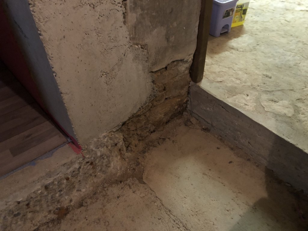

Da questa parete quando piove per diversi giorni di fila, filtra abbondante acqua riempiendo il pavimento anche di 10 cm.
L'acqua filtra tra la platea e la base del muro.
Vedendo l'allegato fors erisulta più chiaro.
Come consigliate di intervenire?
Si pensava a varie soluzioni, tra cui guaina liquida o nera a livello delle pietre, e poi costruire un muretto davanti, oppure si parlava di cemento osmotico.
Grazie,

Jan80
Assolutamente non usare il cemento osmotico poiché non lavora bene con le pietre/sassi che sono palesemente la fondazione, probabilmente in arenaria.
Inoltre non è adatto per essere usato in ambienti ricchi di vapore, come i bagni, poiché funzionerebbe al contrario.
La cosa migliore sarebbe quella di usare la guaina sulla parete esterna per isolare la fondazione, ma è costoso.
Puoi usarla anche internamente, magari rivestendo il tutto con cls pozzolanico. Così facendo intrappoleresti l'acqua al di sotto e dovresti prevedere un sistema di scolo.
