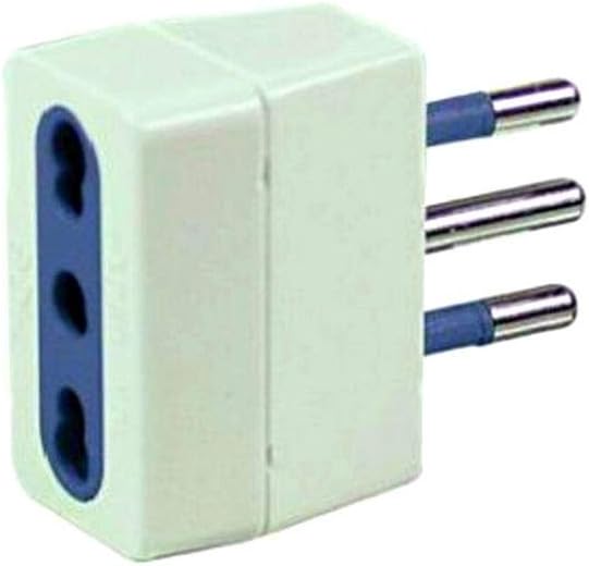

Barbonaggio estremo 1,5 ma con presa da 10 A.
e poi si finisce con questo....
