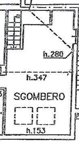

Ciao a tutti,
a breve dovrei sostituire due lucernai nella mia mansarda. Quest'ultima nella planimetria catastale è indicata come "sgombero".
Locale di sgombero e Bonus Ristrutturazione/Ecobonus
Come posso verificare se la sostituzione dei lucernai rientra nelle agevolazioni del Bonus Ristrutturazione/Ecobonus. Il fatto che sia indicato come "sgombero" limita l'accesso ai bonus?
P.s. l'ambiente è riscaldato

Sgombero non dovrebbe essere locale riscaldato, quindi presumo solo in caso di bonus ristrutturazioni (con pratica edilizia al comune, tipo CILA).
