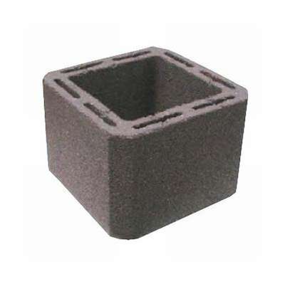

Le nostre canne fumarie fuoriescono all'interno di un muro in calcestruzzo rivestito in mattoni facciavista di 3 metri per 1mt. Dovrebbere farcela...
No, le canne fumarie sono fatte di shunt in cemento cellulare impilati e incollati con un pò di malta,
non sono adatte a sopportare sforzi simili.
