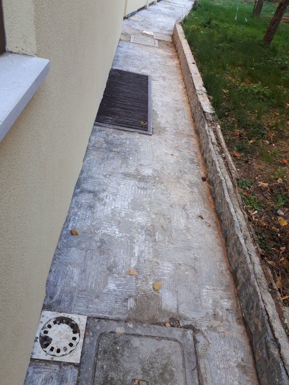

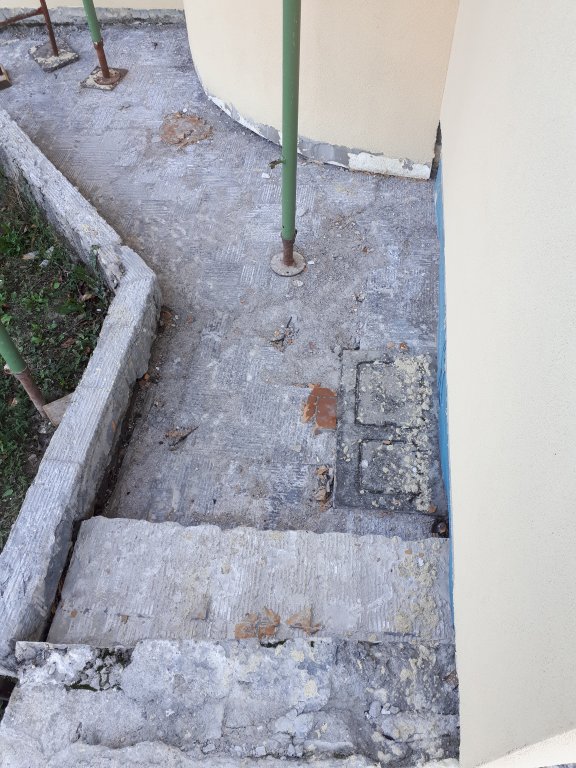

Vi allego due foto per vedere quello che mi ritrovo.
A parte i 100 mq e i 50 mq, in realtà sono 42 mq quadri (misurati da me e già là è una fregatura). Poi secondo me sono state tolte solo le piastrelle (in alcuni punti sono rimasti ancora pezzi di piastrelle vecchie) e non il primo strato di sottofondo. La ditta in questione vuole che accetti il secondo preventivo, se non lo faccio poserà le piastrelle più alte rispetto ai tombini e alle grate.
Scusate se mi sono dilungata ma sono arrabbiatissima...a me da tanto di fregatura...Grazie per le risposte.
