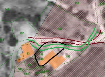

ho acquistato una casa in campagna ma c'è un problema con i confini, per farvi capire meglio allego jpg.
la striscia nera che ho evidenziato è il reale posizionamento di un vecchissimo muro di contenimento che è li da oltre 60 anni e la riga rossa è la posizione odierna della strada vicinale
come si vede dalla divisione delle particelle del comune (in verde) la strada sarebbe dovuta passare molto + all'interno del muro che è stato eretto.
Questa situazione è così da oltre 60 anni, vorrei sapere a cosa si può andare incontro per regolarizzare la situazione
potrei rischiare di dover ridurre lo spazio che occupa il muro attorno casa?
cosa bisogna fare per mettere d'accordo tutti?

dovresti contattare un tecnico e fargli fare un sopralluogo e i rilievi del caso......se non dovesse bastare un aggiornamento catastale, puoi provare con l'azione di regolamento di confini (prevista dal codice civile) oppure, come extrema ratio, vedere se hai titolo per l'usucapione; in quest'ultima ipotesi tieni presente che il conteggio degl'anni parte da quando sei diventato proprietario tu....non contano gli anni dei precedenti proprietari
