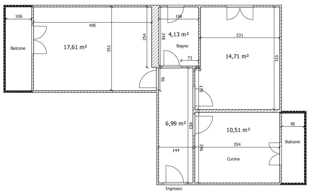

dovrei ristrutturare un immobile degli anni '60 a Roma, e nel ridistribuire gli spazi interni andrei ad abbattere i tramezzi fra i corridoio, la sala e la cucina per creare un open space.
Così facendo però, i rapporti aeroilluminanti non sarebbero rispettati. Infatti:
- R.Agenti Immobiliari Sala = 0,12 (già è inferiore al 0,125 previsto)
- R.A.I Cucina =0,172
- R.Agenti Immobiliari Open Space = 0,115 < 0,125.
Nel Regolamento Edilizio di Roma non si fa menzione del fatto che per le porte finestre, la superficie vetrata apribile debba essere considerata escludendo i primi 60 cm da terra. Io però l'ho calcolato così (in caso contrario, ci rientrerei). E' un metodo di calcolo sempre valido?
Tra le possibili soluzioni per "aggirare" il R.Agenti Immobiliari e recuperare i 2,5/3m che mi servono per rientrare nei limiti, mi domandavo se nel calcolo fosse possibile scorporare la parte dell'open space illustrata in basso in verde nelle foto, facendolo magari ricondurre ad un ingresso.
Il muro che delimiterebbe questa zona (sulla destra) sarebbe in parte in tramezzo, e in parte in parete vetrata.
Le alternative che vedo, ma che non mi piacciono tanto, sono quelle di aumentare la larghezza del disimpegno e del bagno...

Ma quindi si entra da in basso a sinistra? Non capisco qual è il portone di ingresso...
Se così fosse, quello in basso a sinistra sarebbe una specie di ingresso: so che qualche progettista spesso, per far rientrare i conti, non lo considera nel calcolo...
presumo l'ingresso sia in alto al centro
e il bagno sarà stato in fondo al corridoio, perchè in una casa anni 60 che si rispetti non importa se 50 o 150 mq, il wc deve essere sempre visibile dalla porta di casa
anche nel progetto nuovo manca il bagno in effetti...
Si scusate, si entra dal basso a sinistra, mi sono scordato di mettere la porta :D E quello in fondo in effetti è il bagno. Riallego le piantine con queste indicazioni.

Ti dirò le due stanze viste separatamente non sono così buie. Soprattutto la camera che ha affaccio libero a sud-ovest su un parco. La cucina è esposta a nord, quindi effettivamente è meno luminosa, ma aprendo dovrebbe beneficiare anche della luce dell'altra stanza.
Comunque, se non vanno sottratti i 60cm (meno male), dovrei stare dentro il RAI previsto, a meno di errori evidenti nel calcolo della superficie finestrata (che io ho preso considerando le spallette del muro, quindi al lordo del telaio)

Allora le cose cambiano, lo spazio verde è disimpegno ed è fuori dai calcoli dell'aeroilluminante
PS
le due pareti non allineate mi fanno sanguinare gli occhi...
Pensa che forse il muretto del disimpegno lo avvicinerò ancora di più alla porta, perchè sulla destra ci sarà la cucina e mi servono proprio tutti i centimetri possibili in lunghezza :)
Se si considera disimpegno (anche se relativamente aperto) allora sono a posto
