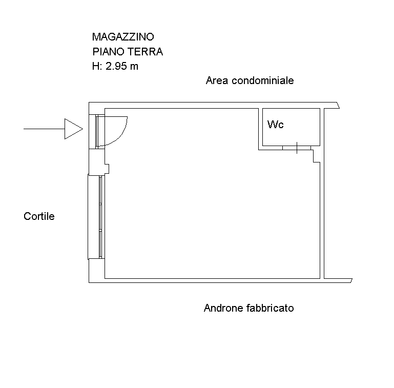

Da due anni sono proprietario di un locale C/2 di circa 22mq, con un'altezza di 2,95m, situato al piano terra di un condominio.
Dopo averlo affittato per poco più di un anno a una società, che purtroppo ha deciso di rescindere il contratto a causa di ritardi nell'allaccio dell'acqua - dovuti principalmente ai lunghi tempi necessari per ottenere l'approvazione definitiva dal condominio - mi trovo nuovamente in possesso dell'immobile.
Sto ora valutando se riaffittarlo oppure utilizzarlo personalmente. Essendo perito elettronico con competenze informatiche, possiedo una vasta quantità di strumenti e apparecchiature che costituiscono praticamente un laboratorio domestico. Mi piacerebbe quindi sfruttare questo locale per dedicarmi a questa mia passione che al momento è solo un hobby.
La mia principale domanda è: c'è la possibilità di trasformare questo locale da C/2 a C/3, considerando la sua disposizione attuale? Potrei incontrare ostacoli da parte del condominio o del comune?
Come accennato, il locale dispone di un bagno, anche se purtroppo non è mai stato allacciato all'acqua e ACEA non autorizza ulteriori interventi in quanto il locale è classificato come C/2, a meno che il richiedente non sia un'impresa. Tuttavia, nel caso di un laboratorio, sarebbe possibile ottenere l'allaccio dell'acqua senza problemi da parte di ACEA anche da privato? Inoltre, il condominio potrebbe opporsi al passaggio delle tubature attraverso una parte comune del cortile per l'allaccio dell'acqua (anche se questo sembra improbabile, avendo ricevuto un si provvisorio durante una riunione)?
Grazie per il vostro aiuto e supporto.
    6,8 KB · Visite: 23

Ciao,
ti ringrazio per la risposta. In realtà è proprio l'amministratore che ha chiesto di avere l'ok del condominio, anche se mi faccio carico io di tutto. Il problema è che, a quanto ho capito, ci sono un paio di persone nel condominio poco favorevoli a questo fatto di passare il tubo.
Riguardo l'allaccio, purtroppo devo confermare che, da privato, Acea non mi allaccia l'impianto all'acquedotto e non mi posa quindi il contatore.
L'unica possibilità in tal senso era farlo fare alla società che però sta lasciando l'immobile.
Jan80
Per trasformare il magazzino in laboratorio devi prima presentare una pratica edilizia, forse onerosa, essere a norma (vedrai che ti manca l' antibagno) e a fine lavori presentare la variazione catastale come c/3. Se lo fai solo per avere l'allaccio potresti provare a fare solo la variazione catastale in c/3 e in seguito ripassare al c/2. Senti con un tecnico del posto se è fattibile!
Non ho capito il motivo del passaggio esterno dei tubi.... Essendo al piano terra non potrebbero passare a pavimento?
Pierfy89
Ciao,
il passaggio dei tubi all'esterno è necessario perché mi devo allacciare nella stanza dei contatori dell'acqua che si trova all'interno del condominio, ma questa non confina con il mio magazzino purtroppo, perciò devo necessariamente tirare una linea che passa esternamente ed entrare da fuori fino a raggiungere i contatori dell'acqua.

eppure purtroppo è così: quando comprai l'immobile mi informai con Acea, che mi fece perdere una marea di tempo rimandando tre volte la domanda, per poi dirmi che non allacciavano l'acqua a un privato in un locale C/2 (non potevano dirmelo dal principio?)
(sulla legittimità di avere un bagno in un locale C/2 ho forti dubbi ..... è una cantina o magazzino e non un locale che permette la permanenza di persone come il laboratorio C/3 .....
mi dici come fà un bagno ad esistere senza avere una fornitura idrica?
Il bagno all'interno del magazzino esiste perché in passato c'era già una società che lavorava all'interno del locale e lo aveva realizzato facendo l'allaccio in fogna. Il problema è che la fornitura idrica era stata fatta passare dall'appartamento al piano superiore, dunque il bagno era servito in questo modo (ma naturalmente ormai è staccato quel tipo di allaccio). Immagino avessero incontrato lo stesso problema, ovvero la distanza dal locale contatori e hanno scelto la soluzione più semplice per loro.
Riguardo la legittimità, è stata proprio la ASL di zona a richiedere bagno e addirittura antibagno per poter permettere alla società a cui ho affittato di lavorare all'interno del magazzino. Senza di essi, niente autorizzazioni.
Quindi, praticamente, senza la servitù da far passare nell'area comune, tragitto migliore su indicazioni del tecnico Acea che venne a fare il sopralluogo a seguito della richiesta della Società (perché come dicevo, se avesse richiesto l'allaccio una società, Acea si sarebbe precipitata a fare il preventivo) non è possibile avere l'OK della ASL e sarebbe inutile procedere con qualsiasi altro adattamento tecnico richiesto per le autorizzazioni (dato che sarebbe un investimento inutile).
