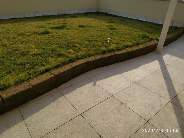

io ho messo il flottante. sono mattonelle di gres 60x60, fanno il loro servizio.
sugli angoli, dove sotto ci sono i distanziali, le erbacce crescono; ma basta dargli una ripulita con la lama di un vecchio coltello ogni 2/3 mesi.
o, se proprio uno è pigro, spruzzargli sopra acqua e sale.

no, battute a parte, non più tardi di un paio di settimane fa ho dovuto alzarne una, visto che mi era caduta una punta del trapano e OVVIAMENTE si è infilata nella fessura.
sotto non c'era molto sporco. le fessure non ne fanno passare molto e l'acqua che scorre lo porta via.
