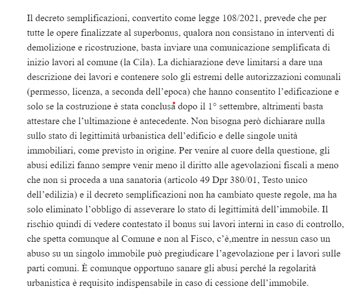

Ho letto alcuni giorni fa l'articolo che allego , sul corriere della sera.
Se capisco bene, l'obbligo di asseverazione sulla mancanza di abusi edilizi, che prima delle semplificazioni era in carico al tecnico responsabile della certificazione di avvenuti lavori , ora non è più previsto.
Siccome in sostanza l'abuso che mi riguarda, peraltro minimo, è tale piu o meno per una trentina di condomini, da oltre 40 anni, direi che il rischio di una verifica comunale dovrebbe essere piu o meno inesistente, visto poi che non deve nemmeno essere denunciato dal tecnico asseveratore.
Qual'è il vostro parere in proposito?
Grazie
Grazie
Confermo: smontare tutto, come sopra. Avessi un immobile in un condominio del genere non farei partire i lavori se prima non smontano tutti queste vetrate, o almeno farei scrivere dall'Avvocato, così rimane pure traccia.
Vi piace proprio giocare col fuoco, vero?
Il mio inquilino aveva montato una struttura del genere nella loggia. Dobbiamo fare il 110; gliel'ho fatta smontare, PUNTO... E sono un tecnico.
L'articolo parla della verifica della legittimità urbanisitica
cioè, il tecnico può risparmiarsi di perdere mesi e mesi dietro alle lungaggini burocratiche, agli uffici che non ricevono, agli assenteismi, ai documenti registrati male o dispersi per verificare che l'edificio è conforme a quanto autorizzato
non dice che il tecnico non può chiudere gli occhi di fronte ad abusi evidenti
magari
lo smonterò prima dell'asseverazione.
la soluzione è questa,
tra l'altro potrebbe essere necessario smontare le chiusure a vetri durante i lavori in facciata
il minicondono, o una sanatoria, sia allo studio come anticipava ieri il Corriere della Sera, e per cose assolutamente minori come questa.
non ci conterei, ma anche se fosse, sarebbe una pratica onerosa
e i tempi per mettere d'accordo tutto il condominio sarebbero talmente lunghi da sforare i tempi del 110
