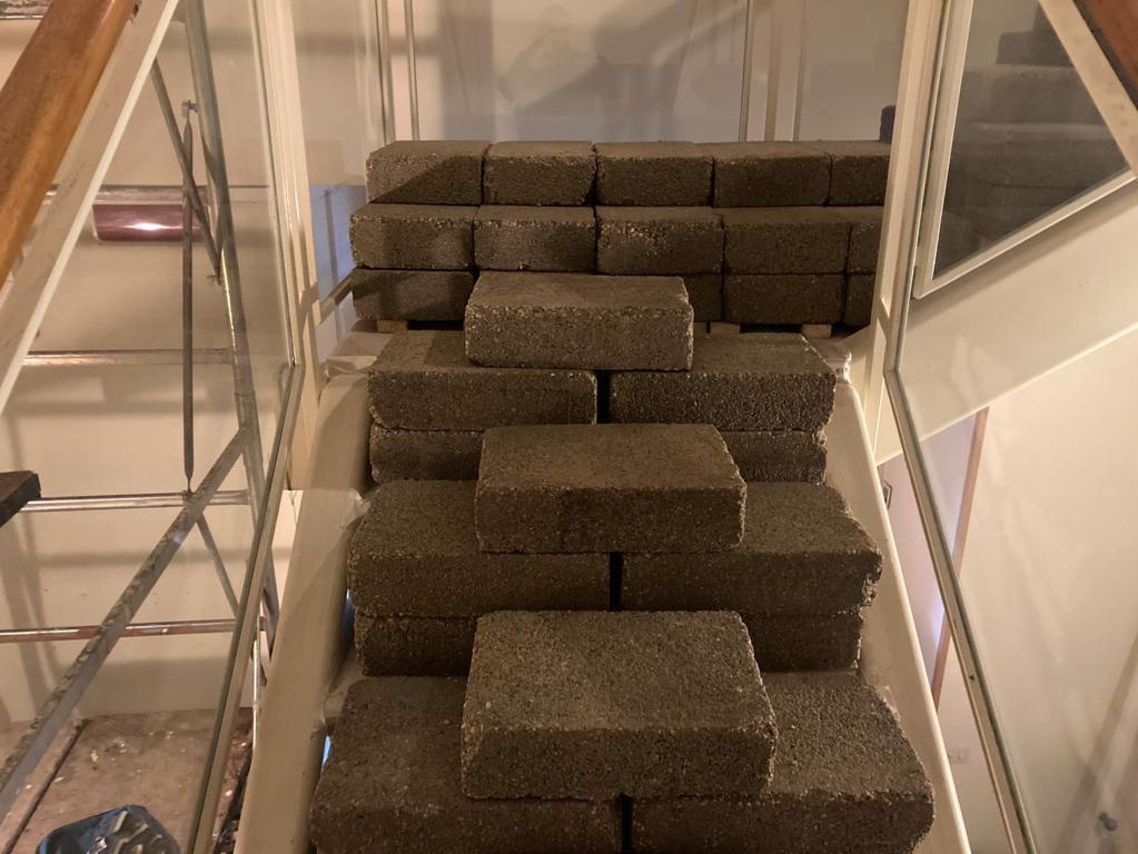

Oggi abbiamo fatto una "bella" prova di carico su una scala e un ballatoio, di cui il committente ne era scettico.
400kg/mq con blocchi di cls; abbassamento massimo della trave (a cui era appesa) è stato pari a 0,80mm; la deformata è tornata a 0 (a meno di qualche centesimo di mm, ma ci sta).
Tutto a posto.
Tutto a posto.
Un collaudo con i fiocchi 😂
Ma allora è solo una verifica circostanziata sulla stessa scala .
Cls depotenziato ?
O quali magheggi ? 🤣
Scala in acciaio del 2010. Per questioni che non ti sto a dire il committente voleva essere rassicurato sulla resistenza della stessa (diciamo che fino ad oggi era utilizzata da una persona a settimana; a breve potrebbero passarci centinaia di persone al giorno).
