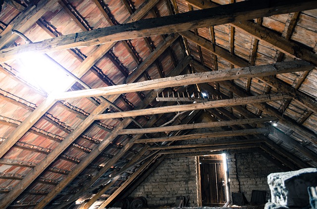

Il sottotetto o soffitta è lo spazio di risulta sotto la superfice di copertura, può essere o meno accessibile e può essere utilizzato come vano tecnico, ripostiglio, o simili.

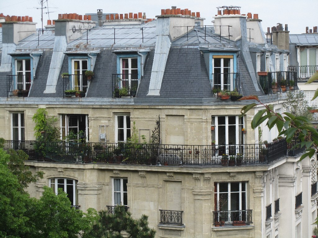

la mansarda deriva dal francese "mansard" dal nome dell’architetto Francois Mansart che nella metà del '600 adottò questo tipo di tetto nella ricostruzione del castello di Blois, il tetto a mansarda ha un profilo a spezzata, con la parte bassa molto ripida e la parte superiore con pendenza minore e con normali finestre verticali, in questa maniera rimangono abitabili anche in prossimità della falda
Da un punto di vista tecnico va detto che i sistemi di copertura in uso in Italia sono perlopiù a tegole in laterizio, coppi, marsigliesi o simili che non possono essere montate con pendenze del genere, per cui invece si usano coperture metalliche
