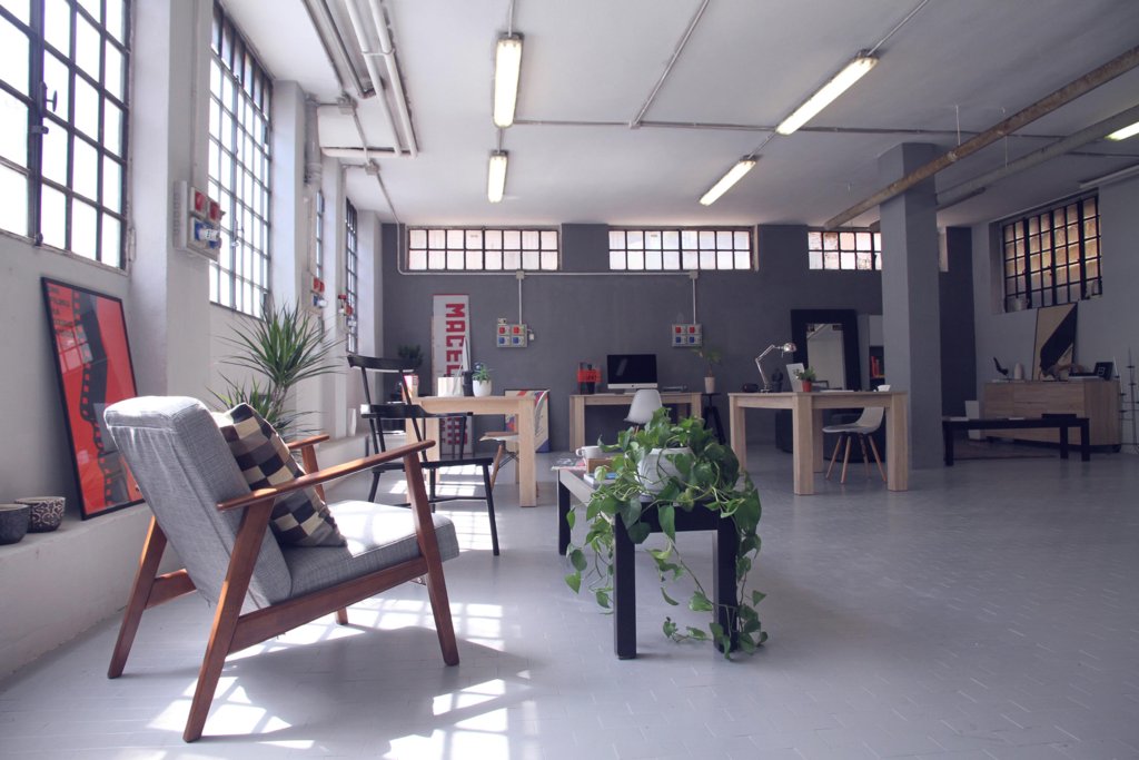

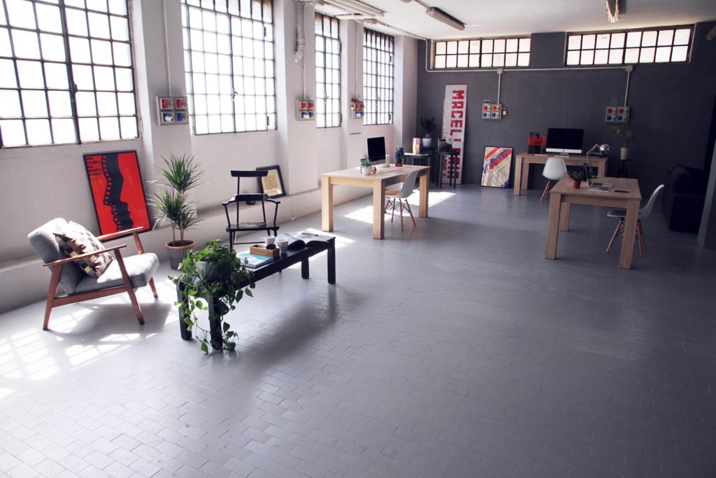

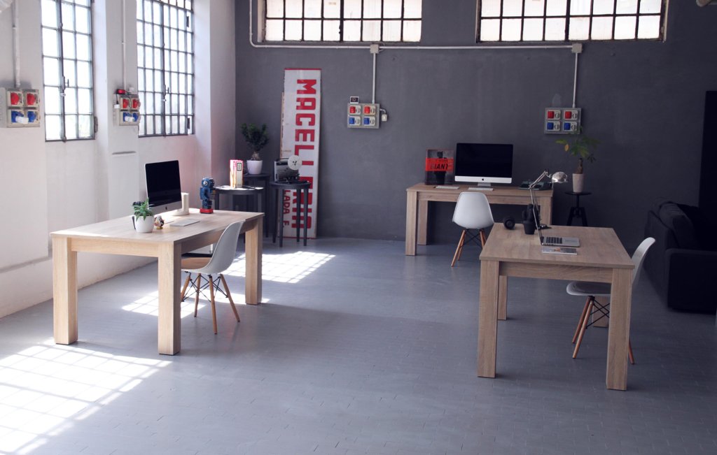

mi chiamo Massimiliano e ho da poco aperto uno studio di grafica e design.
Lo spazio di lavoro che abbiamo preso in affitto (condiviso con il proprietario) si trova al piano seminterrato di una palazzina, è accatastato come laboratorio con permanenza di persone (categoria C3) e stiamo cercando di metterlo in regola secondo quanto richiesto dalla normativa sulla sicurezza.
La domanda che mi ronza in testa e su cui nessuno ha ancora saputo darmi una risposta è la seguente: uno spazio categoria C3 può essere utilizzato come un ufficio? O per quanto io mi sforzi di soddisfare tutte le richieste della normativa, questa problema a monte mi metterebbe in una cattiva posizione nel caso dovesse arrivare un controllo, o ancora peggio dovesse verificarsi un incidente?
Premetto che non si tratta di un seminterrato "classico", un'intera parete è finestrata e dà su un cavedio, il posto è quindi luminosissimo e con un'ottima aerazione. Allego delle foto.

Come già scritto da altri un C3 non può essere utilizzato come ufficio, ma dalle foto postate vedo delle postazioni di lavoro, che possono stare in un C3, non vedo le stampanti che avrai posizionato altrove.
Maxx22
Non abbiamo stampanti, lo spazio è sostanzialmente tutto qui.
Se le postazioni di lavoro possono stare in un C3 però non capisco dove sta la differenza allora
