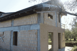

Non è in corso di costruzione. Prima veniva usato da mio nonno dove all'interno effettivamente aveva degli attrezzi ma ora è abbandonato e non ci sono nemmeno le porte quindi chiunque ci può entrare. E' una situazione un po' particolare.. per questo non capisco farlo accatastare.
per farvi capire, si tratta di questo immobile (ora senza porte): cab.jpg
