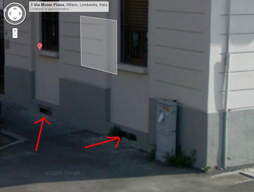

L' appartamento è in Milano 1km zona Santa Giulia... Ho letto che è zona dove spessi si allagano box e cantine... e li si sarebbe completamente sotto il livello strada.

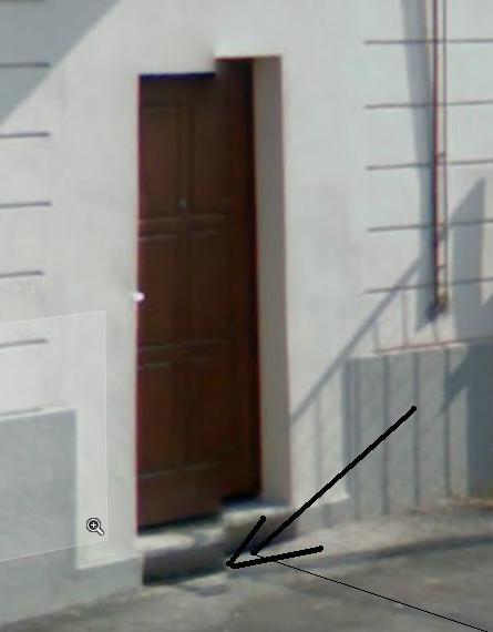

Vi posto due foto dove si vedono i punti luce.
