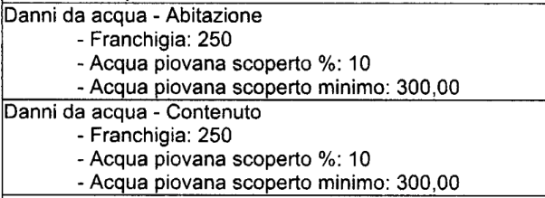

Io ho questa assicurazione, come funziona? si divide la spesa per sistemare il tetto e il mio appartamento e io poi mi rivolgo all'assicurazione?
Ammesso che la polizza copra il danno da infiltrazione d'acqua dal tetto, apri un sinistro e riceverai il rimborso per i danni subiti.
Visualizza allegato 20848
Il danno lo paga il proprietario del tetto, ovvero il condominio, quindi il primo passo e chiedere i danni al condominio (siete un condominio anche senza amministratore), il mezzo potrebbe essere una lettera agli altri 3 condomini. Poi se il condominio non amministrato non ha una propria assicurazione che possa coprire il danno e quella polizza di cui indichi i riferimenti copre i danni a te e non a terzi (suppongo a te) la tua assicurazione paga nei limiti dello scoperto e della franchigia e dopo una perizia basta anche su foto se hai dovuto già riparare il danno e poi ha facoltà di rivalersi sul condominio (azione di rivalsa).
