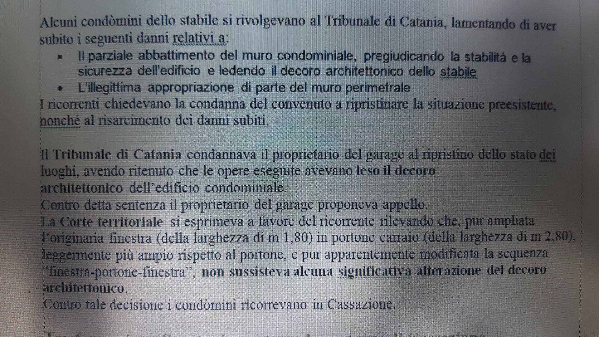

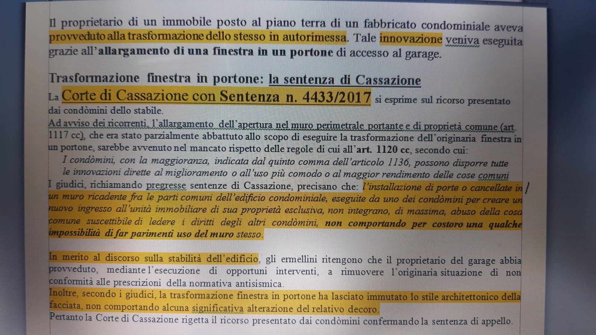

Forse la sentenza ti potrà essere utile.
E si parla di allargare una finestra per creare una serranda a creazione di un box auto
