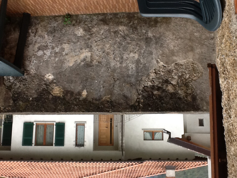

Salve,vorrei ampliare il mio salotto abbattendo il muro che da sul terrazzo e alzando un muro già esistente dell'altezza all'incirca di 1,40 che si affaccia al giardino del mio vicino,la cui casa è proprio attaccata alla mia,ma la sua facciata rimane più interna rispetto alla mia di circa 2/3 metri.
Devo avere il permesso del suddetto vicino per poter chiudere il mio terrazzo con un muro di almeno 3 metri?

A parte le risposte dei tecnici, che interverranno, credo che tu dovrai non solo interpellare il vicino, ma soprattutto il Comune....:innocente:
SALVES
Occorre il permesso di costruire che viene rilasciato sempre salvo diritto terzi, quindi la risposta già l'hai anticipata tu occorre che il vicino non ti faccia problemi e che il comune ti permette di costruire.
