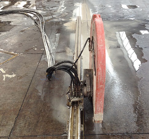

Le soluzioni possono essere diverse:
  1. In funzione dello spessore[non indicato];
  2. In funzione degli spazi esterni al fabbricato per le manovre di mezzi pesanti;
  3. In funzione del riutilizzo delle travi in acciaio.
La soluzione pratica, abbastanza veloce e "conveniente" è rappresentata dal taglio [vedi immagine] in blocchi non grandi che andranno a cadere al piano terra per poi essere smaltiti.
16362
Utente Cancellato 52183
Demolizione dell' interasse delle travi[vedi foto]con successivo taglio delle travi e smaltimento del tutto!
Si tratta però di un genere di lavoro lungo, costoso e "pericoloso"; a mio avviso non è questo il caso cui applicarlo per necessità!
Approssimativamente 25cm;
2: sufficiente spazio per mezzi pesanti;
3: se conviene economicamente andrei per il riutilizzo altrimenti si comprano nuove
Consiglio il "taglio" con adeguate soluzioni tecnico/cantieristiche a tutela del personale diretto, indotto e struttura esistente!

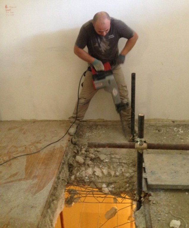

Bella la foto dell'operaio che lavora a cavallo della struttura che sta demolendo
senza casco
senza occhiali
senza mascherina
senza otoprotettori
senza protezione anticaduta
col ponteggio appoggiato sull'opera in demolizione
Perfettamente in tema con la Festa del Lavoro :applauso::applauso:
Hai pertfettamente ragione ma è un immagine esemplificativa! Nelle stesso tempo "le adeguate soluzioni tecnico/cantieristiche" sarebbero competenza dell' autorevole tecnico e responsabile di cantiere! Preciso per chi commenta faziosamente...
