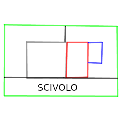

per farvi capire meglio... allego un'immagine, brutta però rende l'idea credo.
tutto il loggo è in verde, la riga nera orizzontale rappresenta la divisione dello scivolo.
La riga nera verticale la separazione tra l'abitazione in oggetto e il resto (la classica rete divisoria)
In rosso è la villetta in oggetto e in blu l'ampliamento che vorrei realizzare demolendo parte della parete relativa.
le altre due unità sono due appartamenti uno sopra l'altro, delimitati dal contorno grigio, di fatto l'unica "villetta" è quella in oggetto.

se é una costruzione trifamiliare la struttura portante è unica
Anche se burocraticamente risulta una unità indipendente, fare una demolizione e ricostruzione vuol dire tagliare la struttura portante, le fondazioni e il tetto.
Tecnicamente non è fattibile
Diverso è l’ampliamento, un volume extra, strutturalmente indipendente da farsi con qualche strumento urbanistico come il Piano Casa, ma un ampliamento del genere non credo rientri fra quelli agevolabili
