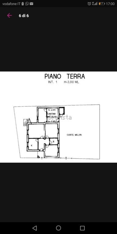

Noi siamo abituati a immaginare le cantine come locali sotto terra o parzialmente interrate.
Nel caso prospettato da @Simonafig, anche se non l'ha precisato,potrebbe trattarsi di un locale accessorio fuori terra con già altezze interessanti; se così fosse sarebbe sufficente portare il lato più basso a 250 cm per avere i 270 medi mantenendo la terrazza.
Fatta questa premessa, è indispensabile un sopraluogo da parte di un tecnico della zona per valutare tutte le opere di ristrutturazione che intendono fare ed il titolo edilizio da presentare... anche in questa situazione di blocco della mobilità i tecnici lavorano.

Simonafig
Secondo il piano regolatore di trova nella zona B1.2 (zona cosiddetta satura).
L appartamento in uso abitativo è di 92mq e la cantina è di 22.50mq.
Invio planimetria.
