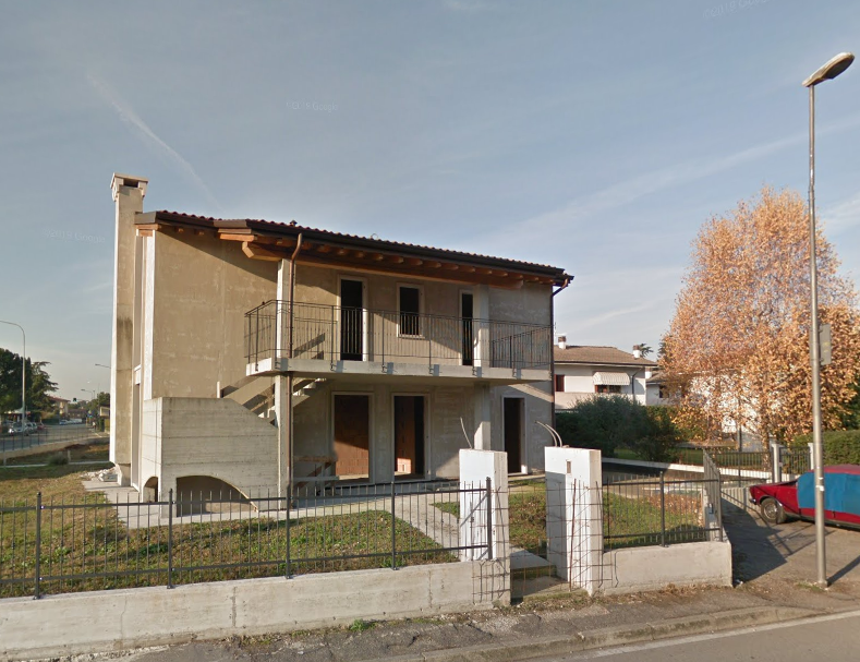

mah, guarda questa foto è del 2011
pur senza particolare convinzione (zona non ottimale, strepiti della consorte circa i due livelli e altre amenità che per pietà ometto) andai a parlare con il costruttore, il quale mi fece un discorso fotocopia di quello che è stato fatto a te: "finiamo, vendiamo, abitiamo....".
alla fine, meno convinto di prima e con il tizio che mi cercava al telefono un giorno si e l'altro pure, andai prendermi un bilancio della società e, dopo una rapida scorsa ci misi una pietra sopra, nonostante l'altro mi tampinasse proponendomi sconti, dilazioni, convenzioni con mobilifici, ius primae noctis e altri cotillons

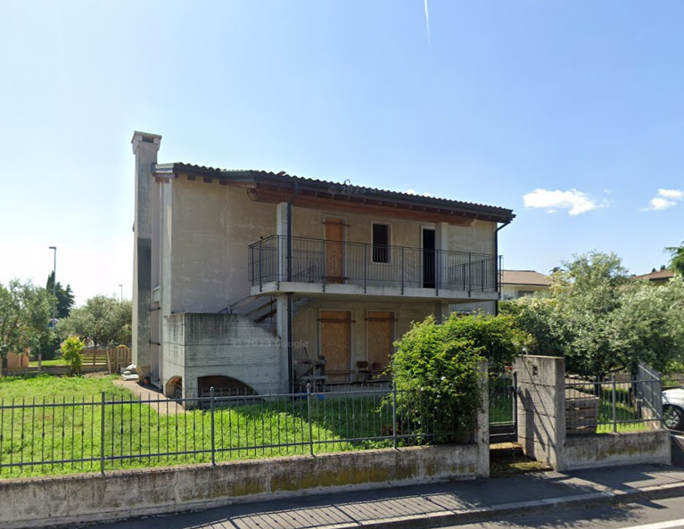

beh, per farla breve, questa è una foto del 2023
trai tu le conclusioni.
