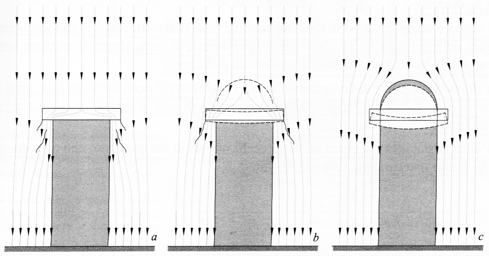

La soluzione è ovviamente la cerchiatura del vano.
aprire un vano in una muratura genera questo tipo di situazione:
le forze prima del taglio del muro sono essenzialmente verticali,
quando fai un buco, immagina le forze che si piegano creando un "arco di scarico" sopra il vano, gravando maggiormente e in maniera leggermente eccentrica sui due lati della nuova porta.
il risultato è che
1- la muratura sopra la porta non contribuisce più alla struttura, anzi, sta li appesa e si regge per forza di malta.
La malta è un materiale leggermente elastico che distribuisce gli sforzi e genera nei muri a mattoni un piccolo effetto di cerchiatura, ma non è fatta per lavorare a trazione.
La piattabanda serve solo a non farti cadere in testa quel pezzo di muratura.
2 i muri laterali al vano devono supportare più peso e lavorare in maniera eccentrica
ecco perchè gli antichi quando facevano un portale mettevano dei blocchi di pietra di migliore qualità ai lati dell'apertura (i piedritti)
L'effetto è amplificato se i muri sono in pietra, incoerente o con strati di malta troppo spessa
In più, tagliare il muro compromette l'effetto scatolare delle pareti in muratura
Aggiungo che proprio per questo la sola piattabanda risulta insufficiente ed è necessaria la cerchiatura: a parte la trattazione sui carichi verticali indicata nel post precedente, a livello di azioni orizzontali (sisma) è necessario ripristinare la rigidezza e resistenza originaria della parete, e ciò è possibile solamente tramite l'introduzione della cerchiatura (che rispetto al disegno del post precedente prevede anche piedritti inghisati al cordolo o, se necessario, introduzione di elemento orizzontale anche al livello del solaio, in assenza di cordolo).
