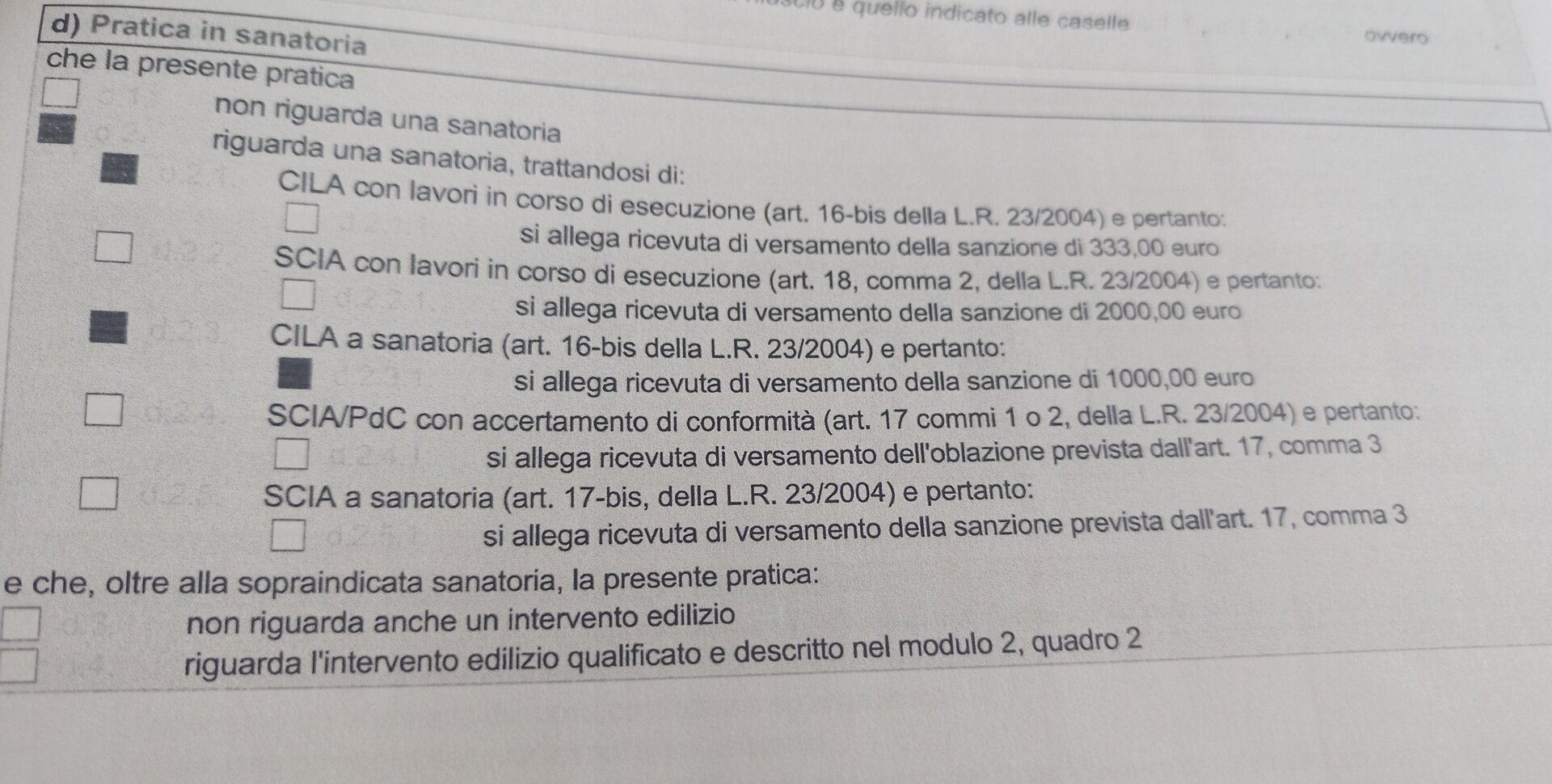

in allegato c'è una parte del documento che mi ha inviato il geometra . Non riesco a reperirlo qualcuno mi sa spiegare cosa significa quanto allegato?
Mah...vista così sembra che hai pagato Euro 1.000 per la sanzione, che i lavori siano già in corso poi probabilmente la sanzione di Euro 333,00 non sarà dovuta e comunque non pare tu la abbia pagata
Però mi pare logico che tu debba sentire il tuo Geometra...
Si tratta della modulistica regionale per la presentazione di pratiche edilizie. Nel caso postato è stato scelto di pagare una doppia sanzione per opere già finite e alcune in corso di esecuzione...... Ma non è meglio finirle tutte prima e pagare una sola sanzione da €1000?
