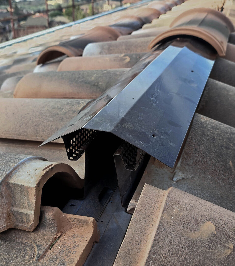

Per i tetti a falda, un sistema che prediligo è il tetto microventilatoventilato con pannelli sandwich di poliuretano e alluminio.
Questo sistema offre numerosi vantaggi, il primo dei quali è la velocità e semplicità di montaggio
Si regolarizza la falda con uno strato sottile di malta, si posiziona la barriera a vapore che viene semplicemente stesa e fermata con nastro adesivo apposito.
Sopra si appoggiano i pannelli isolanti, che possono essere tranquillamente tagliati in opera e sono già dotati di una battentatuta metallica su cui fissare le tegole.
Lo strato di poliuretano funge da isolante ed completamente racchiuso all'interno dello strato di alluminio, che lo protegge dall'irragiamento che ne degraderebbe la superficie, l'alluminio riflette il calore, contribuendo al comfort sia estivo che invernale. La ventilazione garantisce inoltre l'eliminazione dell'umidità.
L'elemento di colmo, che non è stato facile reperire, garantisce l'effetto camino
Le foto allegate sono di cantiere, lo sviluppo del progetto si può seguire al link Coffee Break | The Italian Way of Design: casa LCJN
