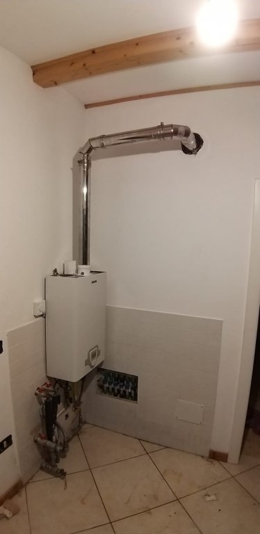

In un appartamento da poco acquistato, la caldaia è installata in una stanza che si trova al centro dell'appartamento. Questa stanza è collegata e senza porte che la separano dal soggiorno che ha finestre e porta. La caldaia è tipo C a camera stagna. Il tiraggio aria avviene all'interno. Vi sono nel soggiorno le prese d'aria che danno all'esterno.

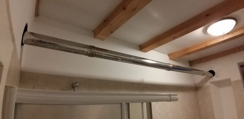

Per lo scarico dei fumi sono costretto a passare orizzontalmente nel bagno, per poi uscire fuori ed andare nella canna fumaria.
Pertanto lo scarico dei fumi attraversa una seconda stanza.

Direi che ha ragione l'idraulico.
Una caldaia a camera stagna che aspira l'aria per la combustione dall'ambiente dove è posta non è istallata correttamente nel tuo caso serve almeno, se non vuoi fare altro, fare in modo che l'aria aspirata dalla caldaia provenga dall'esterno tramite una canalizzazione.
Questo a prescindere dalle varie prese d'aria che hai.
Dalle foto che hai postato mi sembra pure molto lunga la conduttura dello scarico fumi ma non conoscendo le caratteristiche tecniche della caldaia l'istallatore le avrà valutate congrue.

Mi sembra corretto quello che dici. Il tubo orizzontale è lungo 2,80 mt. Forse è questo il problema?
Per il prelevamento aria avevo messo in conto di far partire un tubo dall'aspirazione che tirasse dall'esterno.
