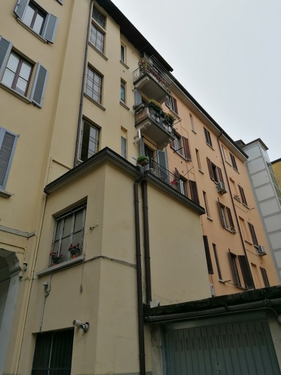

Se è scritto davvero così nell’annuncio, stai molto attenta e diffida di ogni informazione ti verrà data, se non corredata da documenti, perche questa dicitura è una porcheria che non significa nulla.
Il condominio, al massimo, può aver deliberato di essere favorevole all’ intervento di trasformazione del tetto in terrazzo: ma certo non può “condonare” eventuali opere abusive .
L’ultimo condono risale a qualche decennio fa, e non ce ne sono altri in vista.
Devi verificare prima di tutto che sia regolare il “monolocale”, cioè che sia realmente un’abitazione, e sia conforme al progetto presente in Comune e alla planimetria catastale.
Chiedi chi vende (condominio o singolo privato), e prendi tutte le info: poi torna qui a spiegarci com’è realmente la situazione.

Non sapevo ci fosse il minimo di 28 mq., dato che ne ho visti tantissimi più piccoli... Quindi non è regolare? Che problemi ci possono essere? Abitabilità, mutuo, affitto, vendita? Sembra che si possa fare un soppalco per il letto. Aumenterebbe i mq dell'appartamento per il conteggio? E il terrazzo?
Allego foto, è la finestra al primo piano con il relativo tetto sopra.
