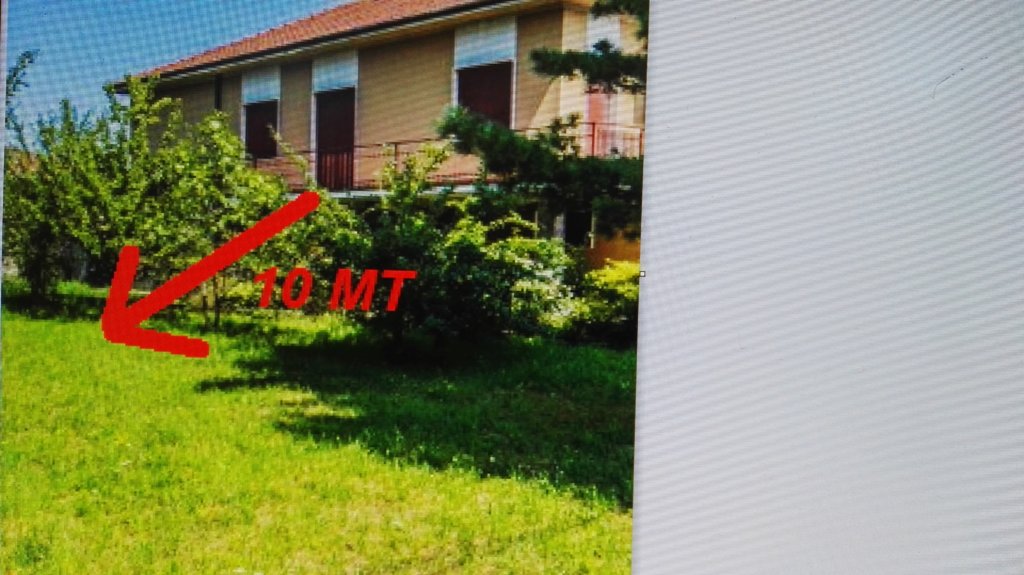

Ma essendoci anche delle finestre sull edificio, non dovrebbe essere di 10 mt la distanza minima dal recinto?
