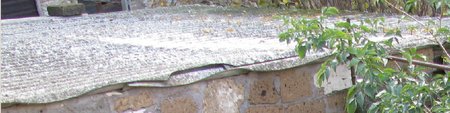

    Ho ottenuto una foto del tetto, che ne pensate? La foto sembra piccola ma se ci cliccate sopra, si vede in dimensione normale.
    Grazie mille...

    Irrimediabilmente danneggiato e pericoloso (vedi la muffa/mschio sulla superficie che lo sfalda e le rotture perimetrali con fibre in vista). La rimozione e' pressoche' obbligatoria e in tempi rapidi. Impossibile da inertizzare e/o incapsulare.
