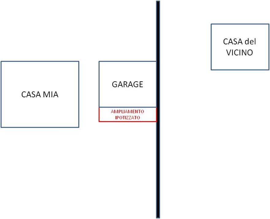

Buongiorno a tutti e grazie per le risposte che mi fornirete. Il mio quesito è il seguente: vorrei "allungare" un garage che si trova completamente fuori terra, con un muro laterale aderente al muro di confine con il vicino. Non modificherei l'altezza, che è inferiore a 3 metri.
Allego un'immagine (non in scala e disegnata molto alla buona) per spiegare meglio.
E' possibile? E' necessaria autorizzazione scritta del vicino? Se me la negasse, cosa potrei fare? A cosa andrei incontro se facessi comunque l'opera?

buonasera, per l'ampliamento serve autorizzazione del vicino. si potrebbe ovviare dicendo che i distacchi preesistenti sono mantenuti....ma è una cosa difficile..non penso che possa negarla dato che la preesistenza già c'è...cioè andando in causa vinceresti. però meglio averla ed ovviare a tutto ciò. poi serve una pratica edilizia in comune accatastamento ecc

Per curiosità, Marco, perchè è necessaria l'autorizzazione del vicino, se tra di loro c'è un muro alto e la casa del vicino non è in aderenza ?

per la distanza dal confine di proprietà e una norma derogabile soltanto su autorizzazione della proprietà limitrofa...poi non si evince che il muro sia alto tre metri...è il garage ad essere alto meno di tre metri... o no???:shock:

Esatto, il muro di confine è di circa 50 cm con sopra una inferriata. Solo dove c'è il garage, il muro è più alto. Faccio notare, nel caso sia importante, che il muro di confine è in realtà doppio (uno mio ed uno addossato di proprietà del vicino) ed il muro del garage quindi dovrebbe essere "solo mio". Cambia qualcosa con questa ulteriore precisazione? Grazie

non cambia nulla il mio discorso vale in relazione al confine di proprietà! quindi nella mezzeria tra il tuo muro e quello del tuo vicino (ipotizzando come confine ideale)
