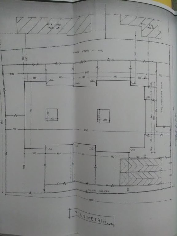

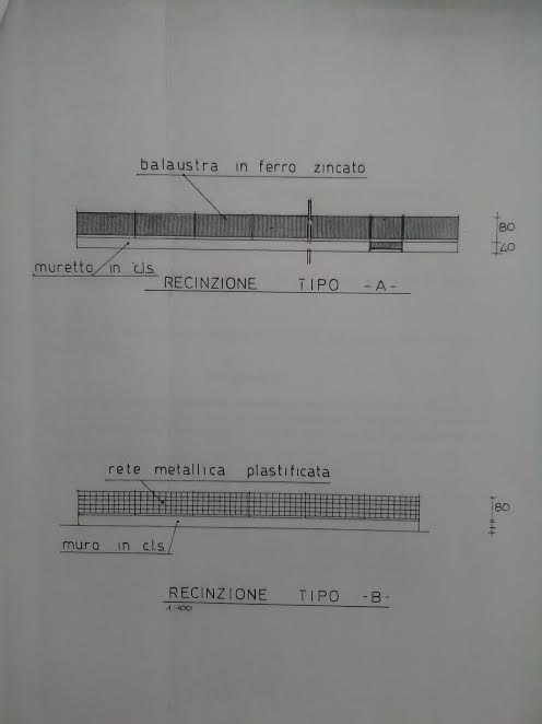

ho riguardato le carte con calma, in ordine cronologico ho
1)relazione tecnica di costruzione nel 2000 presentata al comune e con parere "favorevole a condizione",e nella quale ho solo planimetria ingombro edificio.

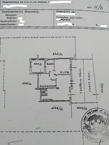

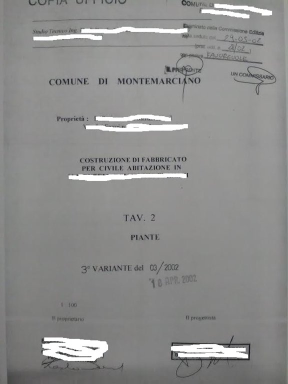

xman80

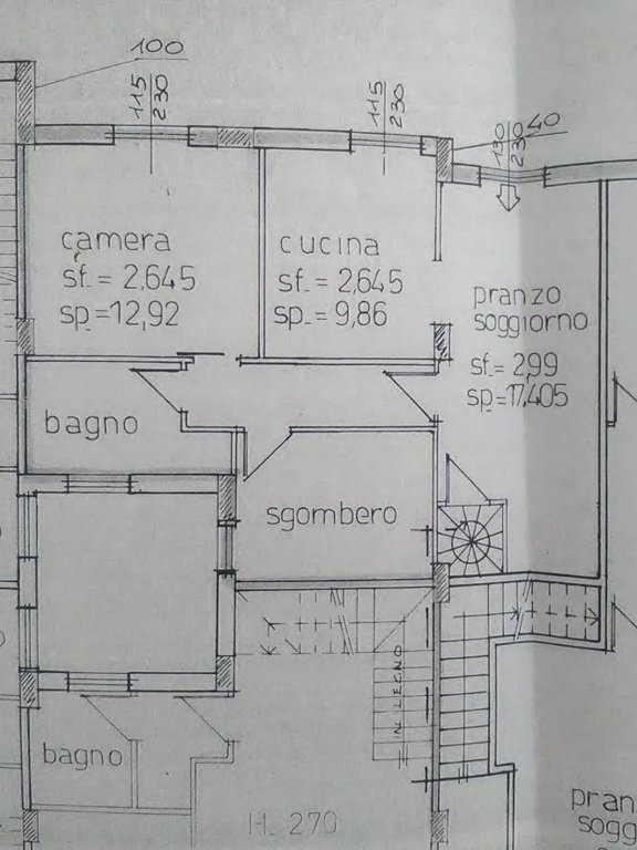

2) variante n3 presentata al comune nel 2002, con parere "favorevole" ed è allegata la planimetria con suddivisione interna diversa da come è nella realta

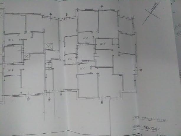

3)DIA presentata nel 2003 ,pochi mesi prima del rogito, in cui si allega planimetria catasto e una planimetria scala 1:100 con su scritto "stato Modificato" con la distribuzione interna uguale allo stato dei fatti, in questa dia quindi la planimetria del catasto e questa scala 1:100 corrispondono
4)atto notarile con allegata planimetria catastale in data 4/11/2003
    84,7 KB · Visite: 36
    59 KB · Visite: 41
    51,4 KB · Visite: 38
SALVES
1)Recati al comune e verifica la planimetria della dia che hai tu se è conforme a quella depositata al comune.
2) verifica se lo stato di fatto è come rappresentato nella dia e che la planimetria catastale e a sua volta uguale a questa.
3) l'agibilità che hai è relativa ad un garage e cantina+lav, identificati ai sub 25 e 28 del piano interrato, e due appartamenti a piano terrano identificati con i sub 11 e 13. Sono quelli che ti accingi ad acquistare?

SALVES
1)Devo verificare che la planimetria che mi hanno allegato sulla dia, corrisponda alla planimetria allegata alla dia in comune?? oppure che la planimetria che ho in allegato alla dia corrisponda al progetto originario depositato al comune?
Si verifica che la planimetria della dia che hai è copia di quella presente in comune.
posso io , anche se non sono tecnico andare in comune ,magari con fotocopia documenti proprietari e visualizzare il progetto ?
Si puoi visionare tutti gli elaborati che non rechino dati personali.
2), la planimetria del catasto corrisponde allo stato di fatto e se quella allegata alla Dia ha valore, anche quella corrisponde allo stato di fatto.
Nella dia che ho, c'è solo richiesta di inizio attività e le planimetre...potrebbe essere che con questa dia, hanno corretto la planimetria originaria, rendendola conforme allo stato di fatto??
Con la dia hanno dichiarato di aver variato la distribuzione degli spazi interni per quell'appartamento rispetto al progetto iniziale quindi reso tutto in regola.
4)altro dubbio,credo che prima del 2008 non era necessario la certificazione di conformità degli impianti, ma comunque vorrei richiedere ai proprietari una DIRI, dato che devono togliere tubazione del metano in cantina, fatto quel lavoro vorrei anche questa diri.
ma il progetto degli impianti , sono anche essi depositati in comune??
La conformità degli impianti risale al 1990, per avere l'agibilità nel fascicolo del comune deve per forza esserci.
5) normale che la progettazione risponda solo a norme sismiche del 1984, nonostante sia in zona sismica 2?? non ci sono state ulteriori norme negli anni 90???
Provabilmente il progetto strutturale dell'edificio e la struttura è stata realizzata in conformita e nei tempi di tali norme, in ogni caso avendo l'agibilità troverai nel fascicolo edilizio anche le certificazioni delle relazioni strutture ultimate e collaudo in conformità alle norme dell'epoca.
