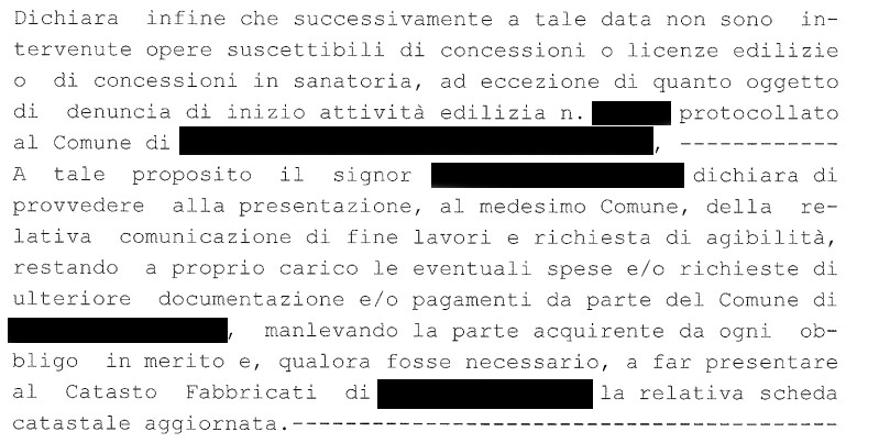

Secondo voi avrebbe senso rivolgersi al giudice di pace chiedendo di intervenire in modo da far pagare queste spese di sanatoria al vecchio proprietario, visto che nel rogito è espressamento stato scritto che se sarebbero venute fuori pretese da parte del Comune per eventuali difformità sarebbe stato il vecchio proprietario a farsene carico?
Da quel punto di vista sono inattaccabile, o no?
