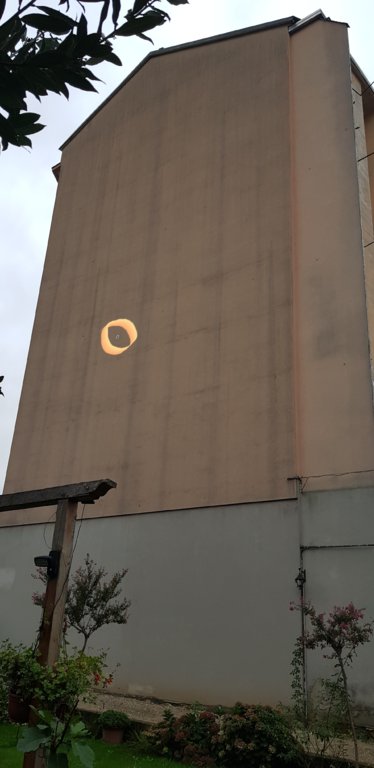

Mentre il fatto che ristrutturando un alloggio al secondo piano , del palazzo confinante, quindi al soffitto del 3° fuori terra, hanno fatto questo foro di ventilazione per un nuovo bagno cieco, cioè precedentemente inesistente, senza chiedere alcun permesso, per cui chiunque ristruttura un alloggio e rifà la stessa cosa , piano piano il mio diritto si sgretola, considerando il diritto che termina al piano del 4° fuori terra, cioè posso fargli chiudere questo foro, la ventilazione se la và a prendere da un altra parte.
Allego foto della facciata in questione.

Il foro e ' una semplice presa d'aria quindi e' consentito farlo nel rispetto dei quanto dispone il codice civile......e mi sembra che la rispetti essendo anche di dimensioni limitate impedendone la veduta dal tuo lato.
Essendo fatto su un muro comune non era obbligato ad avvisare ma lo poteva fare come mero atto di cortesia.

L'apertura di fori di aerazione non mi sembra possa rientrare nella classificazione di "luce" vedi artt 901 - 905 del cc, troppo piccoli, quindi non indice sul tuo diritto a costruire in aderenza
