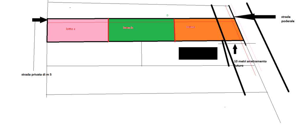

    Tre fratelli dividono un terreno in tre parti uguali,viene costituita una servitu' di passaggio di cinque metri l'assegnatario del lotto a confina con una strada poderale prevista nell'assegno sul lotto stesso.In futuro il comune realizzera una strada comunale tra area di sedime arretramento il lotto a perdera' 10 metri lineari rispetto agli assegni interni.Secondo voi e' corretto che detta superfice debba essere caricata in toto all'assegnatario a oppure occorre staccare questa superfice per tutti e tre? Grazie mille .Nel caso in cui il lotto a confini con la mezzeria stradale perderebbe effettivamente 10 metri?

    Chi ha prospettato tale soluzione?

    Hai chiesto se ha tenuto conto nella divisione, della futura provabile espropriazione per la realizzazione della strada comunale?

    lui dice che la cubatura edificatoria vale anche sulla parte della futura realizzazione della strada??????

    In che zona ricade il terreno?

    Potrai usufruire della cubatura qualora il progetto e l'inizio e termine almeno della sua struttura e sua ubicazione avverrà prima dell'acqisizione del prg e/o altri strumenti attuativi, che prevedono la realizzazione della strada, altrimenti il comune ti approva il progetto in previsione dell'ampliamento della strada.
