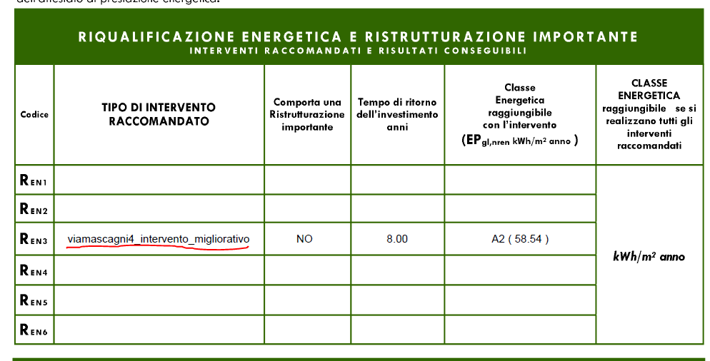

APE appena mandata dall'agente immobiliare, è giusta quella voce redatta così? Cosa significa?
Io ho sempre visto diciture simili, molto generiche. Di solito è il nome di un file.
Non fasciarti la testa, se il tecnico ti risponde con la descrizione dell'intervento bene, altrimenti non cambia nulla!
L'intervento migliorativo prevede che:
il certificatore faccia una simulazione fra la situazione attuale e il miglioramento, calcoli la classe energetica ipotizzata, stimi il costo dei lavori e sulla base delle tabelle dei costi energetici calcoli in quanti anni si recupera l'investimento.
Serve a capire se un intervento vale la pena o meno faro e il ROI
per esempio, l'edificio modellato energeticamente presenta
- infisso in legno vetro singolo
- cassonetto non isolato
l'intervento migliorativo ipotizza
- infisso in alluminio a taglio termico, vetro camera con argon
- cassonetto isolato
NB
L'ultima cella a destra non può essere vuota
NB
Giusto, vero.
La cella a dx deve essere valorizzata
