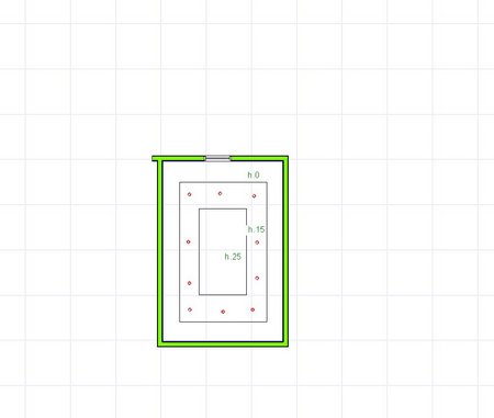

Ciao Roberta, una possibilita' senza intervenire sul muro portante è quella di realizzare il controsoffitto creando un gioco magari con altezze differenti che vadano ad annullarsi in corrispondenza della finestra in modo da creare un controsoffitto particolare che lasci spazio per la finestra , inserendo anche dei faretti che sottolineino il gioco delle altezze e magari illuminino la finestra sottolineandola anzichè nasconderla, spiegarlo a parole è un po difficile.....se non sono stata chiara chiedimi spiegazioni ulteriori, inoltre bisogna vedere sulla pianta del bagno come creare il gioco del controsoffitto......lisafri

Grazie per le risposte, sicuremente opteremo per un controsoffitto particolare, che tenga conto della finestra (come suggeriva lisa).

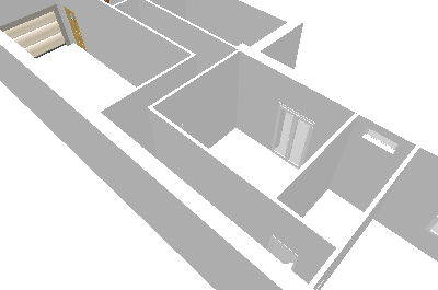

@lisafri: ho fatto una foto al bagno del piano terra (dalla piantina 3D che mi ha mandato il mio ragazzo), vedi se va bene, se no posso farne altre o magari in 2D, non so...
