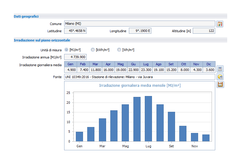

Ci sono software basati su database che contengono i dati completi dell'irradiamento solare, non si può basare una valutazione sullo studio UE, che non tiene conto di nulla, né dell'esposizione, né dell'inclinazione, né della tipologia di pannello ecc...ecc..
Per farti un esempio, dati di irradiamento a milano

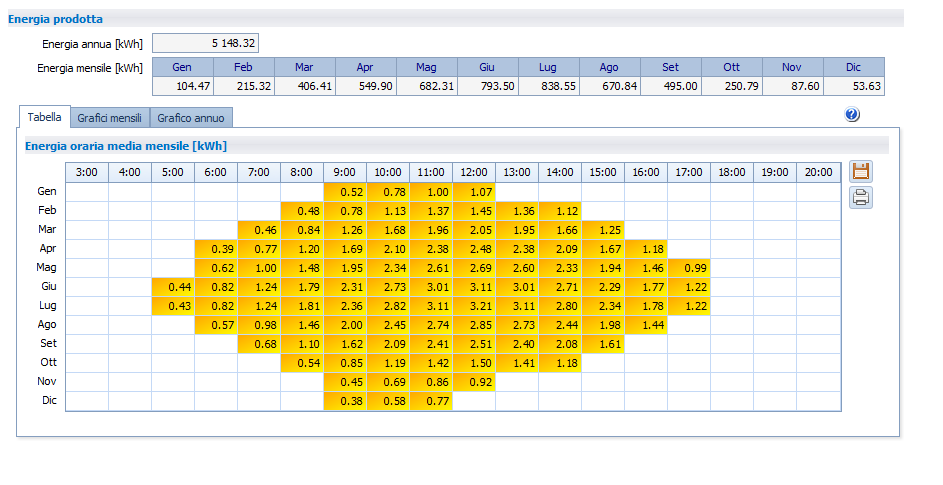

Dati energia prodotta con impianto da 6KWp, bisogna quindi vedere dove sono concentrati i consumi, come orari ecc... non si può ridurre a una stima dell'UE, che poi porta a fare impianti inefficienti, o sottodimensionati
